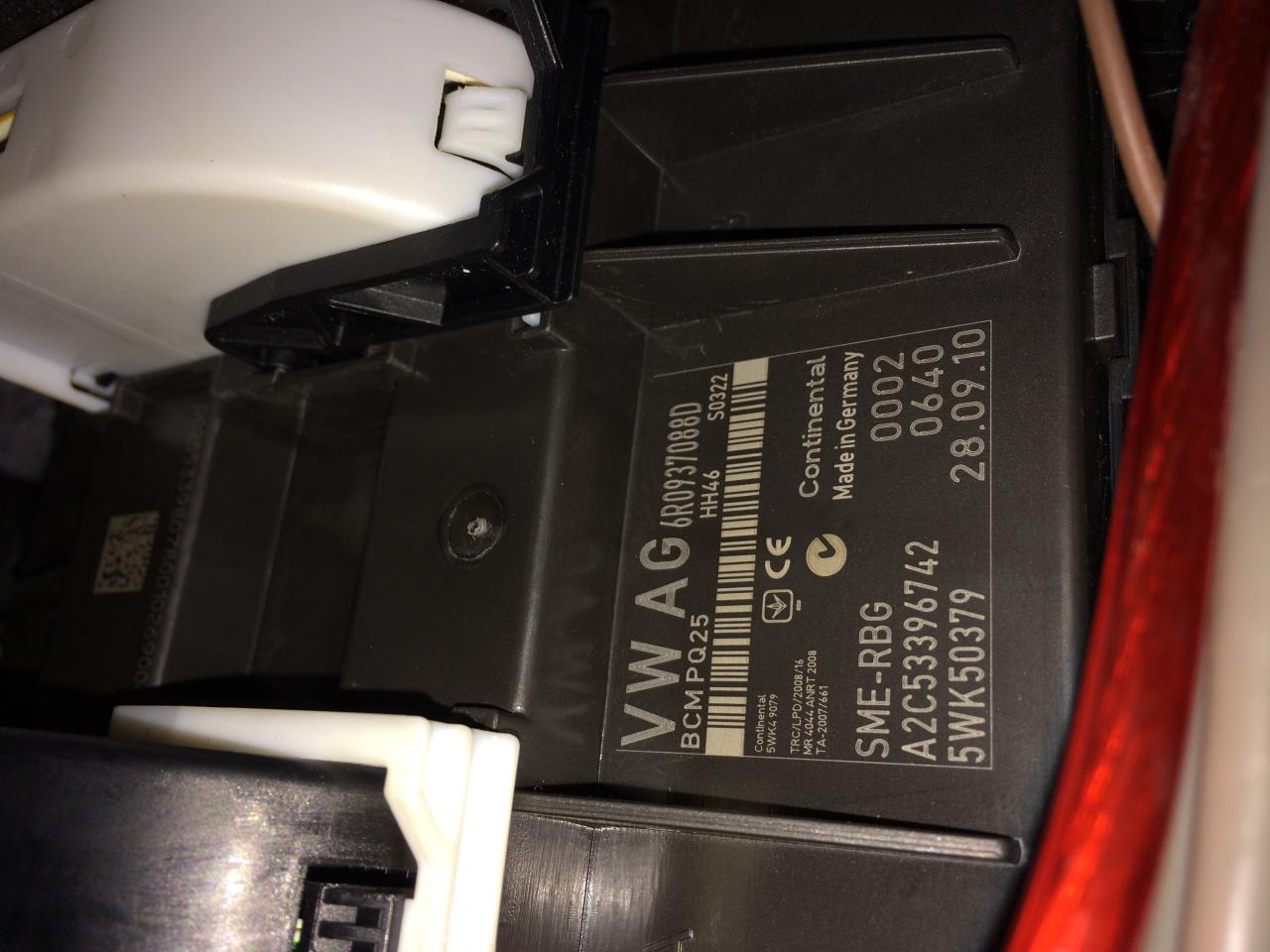

Jeg har taget et billede af centraleketroniken.
De små bogstaver som kan ikke rigtig ses på billedet:
¨Continental
5wk49079
Trc/lpd/2008/16
Mr 4044 ANRT 2008
Ta-2007/661¨
¨Continental
5wk49079
Trc/lpd/2008/16
Mr 4044 ANRT 2008
Ta-2007/661¨
- centralelektronik.JPG (80.18 KiB) Vist 5819 gange

Inden en eller anden kommer efter os med en sløv økse, må vi nok hellere kalde den der plastkasse med noget elektronik indeni for en BCM..
BCM version 088F har indbygget 433MHz modtager, såfremt den er samlet efter 01/2010.
Mit forslag er at du låner en 433MHz VAG-nøgle og se om du kan kode din BCM/centrallåsmodtager til den nøgle. Husker jeg ret gøres det i en tilpasningskanal, sætte en læreværdi til 0, hvorefter den 433MHz skal aktiveres indenfor 5 sekunder ...
/Claus
/Claus

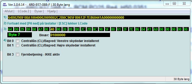

Det kan lade sig gøre, der skal bare rettes en bit, så kan nøglen kodes.
Selvom at 5K0 837 202 AD er den rigtige nøgle i følge ETKA så giver det i følge polo6rbmt problemer at flytte transponderen til den type. Så han har brugt en 1K0 959 753 N.

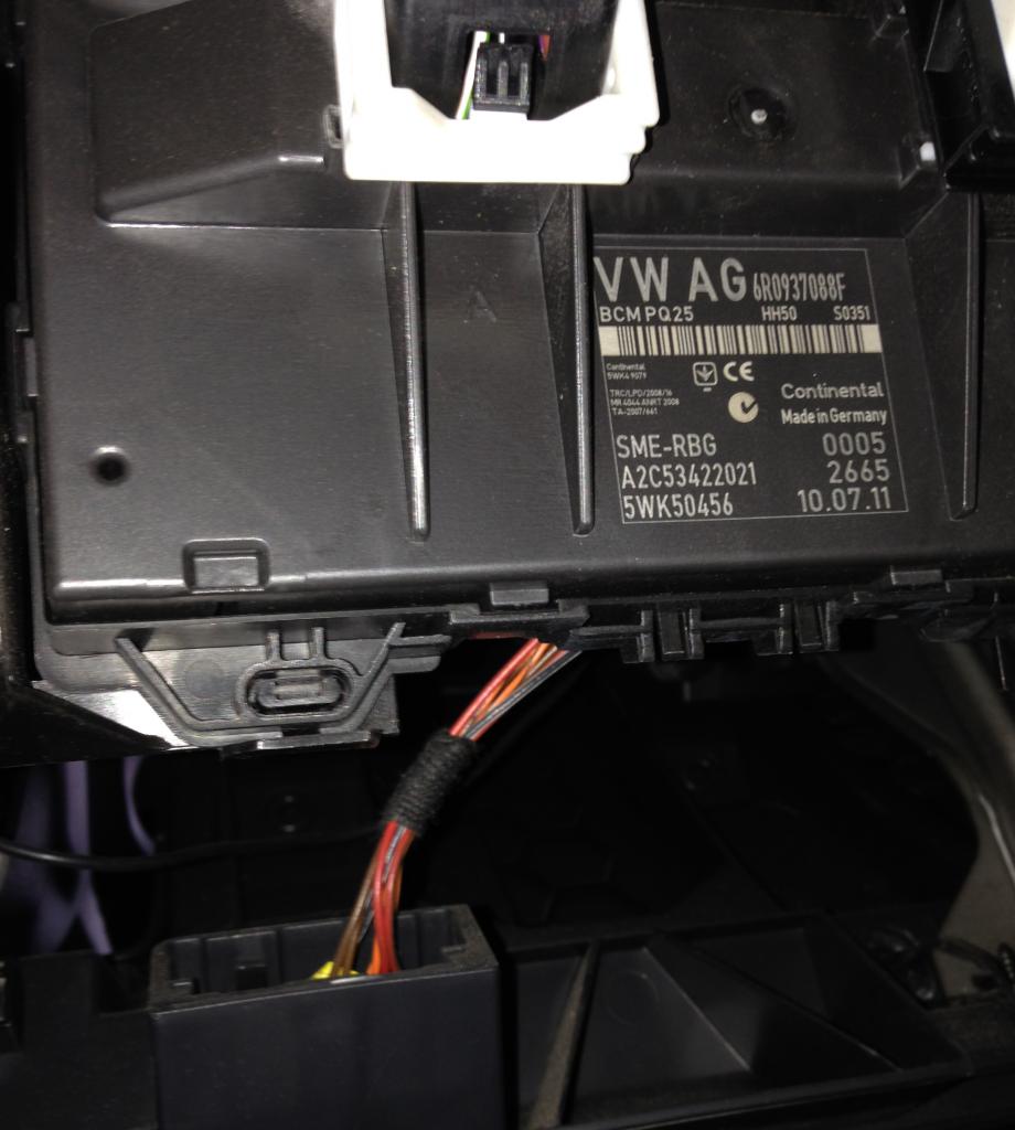

Re: Polo 6r - Fjernbetjent Centrallås
Nu er jeg godt klar over at det er en gammel tråd jeg skriver i, men jeg går ud fra det er bedre at holde emnerne samlede. Min bil er også en polo 1.2 tdi bluemotion med fartpilot og aircon. Er der nogle der kan fortælle om min har muligheden eller hvad jeg ellers kan gøre, for at få fjernbetjent centrallås? Min er nemlig 88b udgaven og ikke 88f. Dog har jeg også pæren i døren, og min den blinker når bilen er låst. Jeg er også fra aarhus området så hvis nogle heromkring kan hjælpe vil det være fantastisk!
Jeg kan vidst ikke få lov til at poste billeder herinde hverken med imgur, photobucket og andre services fordi jeg er en ny bruger.
Mine info fra boksen er
vwag 6r0937088b
bcm pg25 hh46 s0321
continental
5wk4 9079
trc/lpd/2008/16
mr4044 anrt 2008
ta-2007/661
sme-rbg 0001
a2c53396742 0039
5wk50328 28.09.10

Hej .
Kan se dette er en ældre tråd men håber der er nogle der vil svare.
Jeg har en polo 1.2 bluemotion fra 2012 2011 model, har læst tråden her og købt en nøgle som i anbefaler .. Står så med det problem nu at min bcm boks slutter på 088d , så selv efter jeg har ændret bitten i long coding fra 48 ( fjernbetjent centrallås -ikke aktiv) til 40 altså det nu skulle være aktiv .. Så siger den stadig n/a inde i remote control adaption ?
Så skal jeg have en anden bcm før jeg kan aktivere den nye nøgle ??
Og er der evt en i jylland der ligger inde med en ??
På forhånd tak
