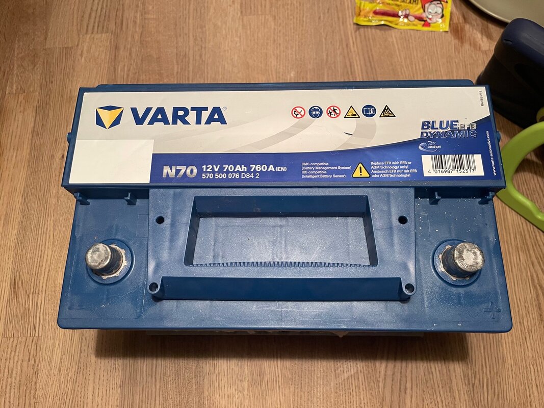

Tak Hallas! Hvis alternativet er at få VW til at gøre det, kan det jo bedre betale sig at købe denne og gøre det selv.
Kan ikke finde Moll batterier i DK, så ender nok op med et Varta. Tænker det er ok?

Vores Moll har været elendigt fra starten. I kolde perioder er det ofte, at det har været afladt efter én nat. Skulle have fået det skiftet på garantien og forsøgte faktisk også at få det skiftet hos VW, men de fik mig overtalt til at det var meget normalt

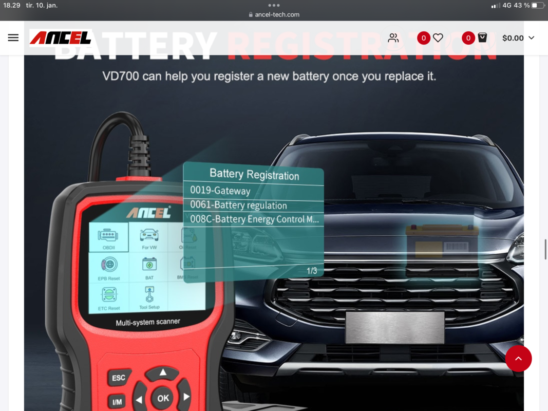

VCDS er i min optik nødvendig hertil, måske kan det gøres med andre typer værktøjer.
Ser ud til at andet som Biltema`s værktøj også kan det..

Det værktøj, var gået min næse forbi.
Tak!
Det vil jeg kigge nærmere på

Det er nok et værktøj mine evner kan se sig ud af..
F-eks

Der er jo også OBDeleven. Det kan jo så meget andet også.

Ancel vd700 er OBD

På obd Eleven er det forbeholdt pro versionen at kode batteri.

Ja og derfor syntes jeg egentlig VD700 var et fint alternativ til OBD11

Tak for info! Jeg har sådan set købt Biltema Ancel enheden og et Varta N70 som lige er ladet op. SKifter her i weekenden.ELY skrev: ↑10. jan 2023, 18:03Udskiftede på min Passat Variant B8 2,0 TDI 150PS årg. 2018 efter 3½ år originalbatteriet VARTA EFB+ (Enhanced Flow Batteri) 12V, 70Ah, 700A (den bilen var født med) til en VARTA E39 AGM 12V, 70Ah, 760A, Nr. 570 901 076 da eksisterende ikke kunne holde spændingen på 12,6 V. Det har været en succes nu mangler jeg aldrig spænding på batteriet, og stop-start systemet går ind og virker når bilen er varm efter få kilometers kørsel.
Der er 4 ting, der med diagnose udstyret VCDS skal indstilles i BMS (Batteri Management Systemet) under 19-CAN Gateway, Coding-07, Adaption-10, Channels. Er du øvet i VCDS er det ikke kompliceret.
1. Batteri kapacitet = 70Ah (Ny med samme kapacitet = ingen ændring)
2. Technology = AGM (ændret fra EFB+ til AGM = Fleece)
3. Manufactor = Varta (Samme manufactor = ingen ændring)
4. Batteri Serial Nr. = 1111111111 ændres til 1111111112
Har læst beretninger om nogen, som sætter et passende batteri på og ignorerer resten. Herefter ser det umiddelbart ud til at Battery Management System (BMS) accepterer / tillærer sig det nye batteri. Men efter en kort tid på nogle få uger vender de tilbage til hjemmesiden, da det nu opleves at det nye batteri også mangler power som det gamle gjorde.
Punkt 1 – 2 og 3 kan BMS systemet åbenbart tillære sig, men stol ikke nødvendigvis 100% på det - tilret også disse parametre.
Vedr. punkt 4 vil BMS have tillært sig via lade cyklussen (spænding, strøm ind/ud, maksimal kapacitet, modstand m.v.) på det gamle batteri, og fastholder derfor fortsat disse parametre. Derfor skal der via VCDS ændres på Serie Nr. (S/N) ved installation af nyt batteri, derved får BMS besked på at tillære sig parametre for det nye batteri, og kassere de gamle parametre. VCDS er i min optik nødvendig hertil, måske kan det gøres med andre typer værktøjer.
Eneste "problem" er at finde serienummer på det Varta batteri

Det behøver du ikke.
Du skal bare aflæse det serienr der står i bilens BM og så lægge +1 til.
Det handler blot om at bilen skal fortælles at der nu er et nyt batteri, og det gør du ved at serienr ændres.
Hvad det ændres til ... og om det stemmer med det fysiske batteri ... er underordnet. Blot det ændres

Re: SKift af batteri på tourdan 5t1 fra 2018
Melder du lige retur, nu jeg lokkede dig til Ancel VD700.
Det kan du tro. Ifølge manualen skal der kun bruges AH og mærke på batteri.
