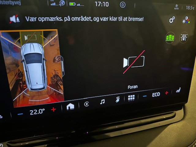

Indlæg af KMDTHY » 11. mar 2026, 21:15
Nåh.... så er det min tur...
Cirka 3,5 år gammel og 148.000 km... det er åbenbart within VAG spec.
@Watcher er de "nye" modeller bedre, eller skal man bare leve med at skifte det lort hvert 4. år?

Indlæg af Watcher » 12. mar 2026, 05:37
KMDTHY skrev:Nåh.... så er det min tur...
[mention]Watcher[/mention] er de "nye" modeller bedre, eller skal man bare leve med at skifte det lort hvert 4. år?
Har allerede måtte skifte 2 på de nye faceliftede modeller så umiddelbart nej.
Dem på din skifter også partnr til en ny type, om de holder længere ved jeg faktisk ikke, jeg har ihvertfald ikke måtte yde garanti på nogen af dem jeg har skiftetBillede
