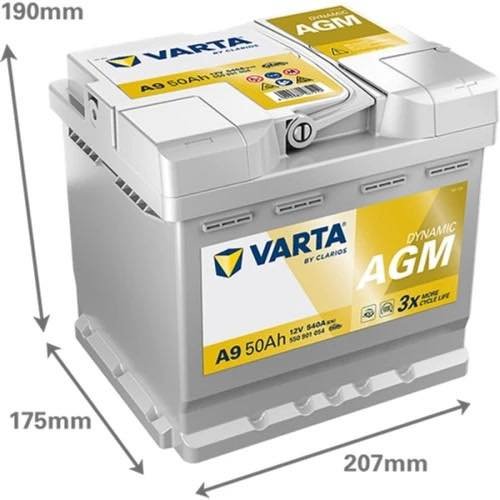

Re: 2022 Enyaq - Afmonteret 12V batteri, efter montering alskens fejl
VARTA 60A9XEV skulle passe - Men tror måske der er plads til et lidt større
https://www.varta-automotive.com/ foreslår 570901076K262 eller 570901076J382 der har 70Ah's kapacitet
