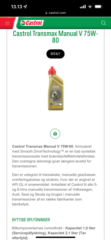

Hej,
Hvor mange liter gearkasseolie skal der på en Golf 7, 1.4 TSI, 6 gear, årg. 2013/14?
Jeg kan se i forummet her at det er denne olie der anbefales, er det den bedste?
https://www.castrolshop.dk/shop/castrol ... tChanged=1
MVH. Allan
MVH. Allan
Golf 7 1,4 TSI 2014
Indlæg: 3397
Has thanked: 91 times
Been thanked: 757 times
Re: Skift af gearkasseolie på Golf 7, hvor mange l.?
Indlæg af Nicklossi » 3. aug 2022, 12:12
Castrols olievælger siger 1,9 liter af denne 😊

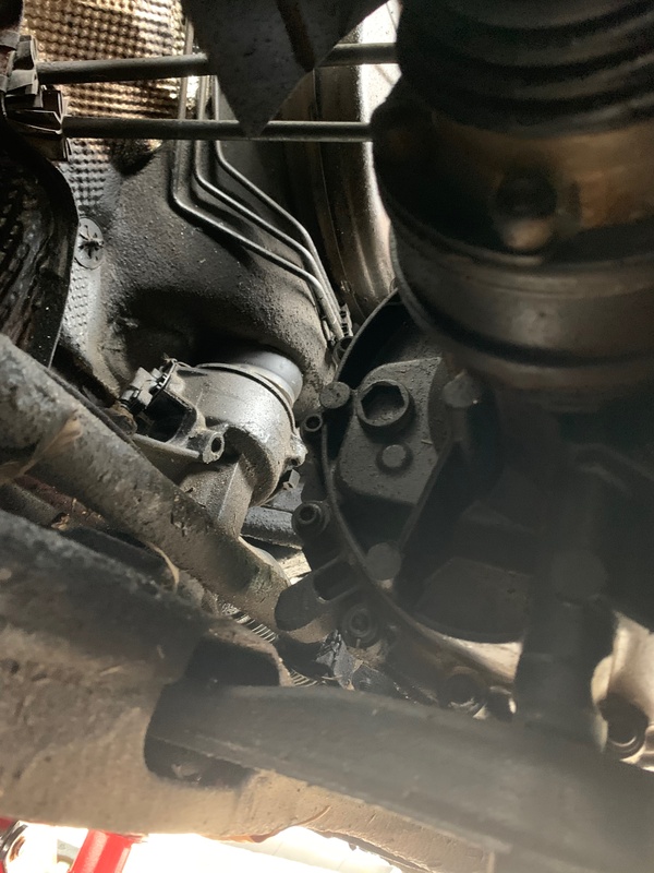

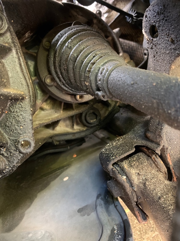

Jeg kan godt finde “bundproppen” (for enden, ud mod venstre forhjul), men hvor skal man fylde på?😅

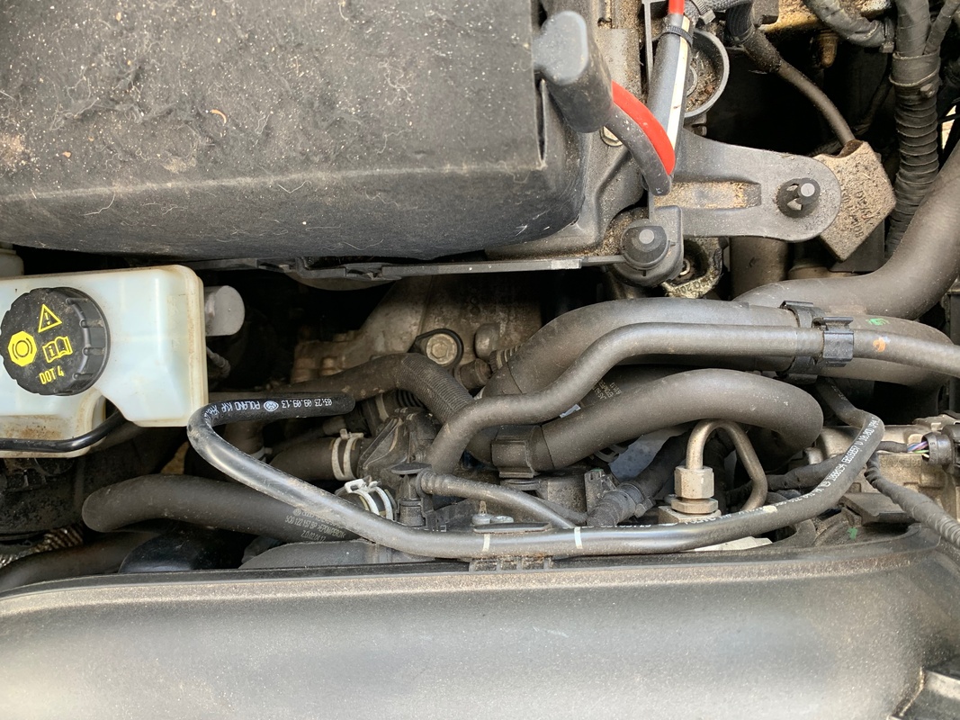

Det bør være en mq200 (myf)

https://youtu.be/B7QYvtxjNH0
Lad endelig være med at pille bundproppen af, før du har fået hul på påfyldningen.
Det er træls at stå med en tør gearkasse, fordi man ikke kan komme til at fylde olie på 😜

Det er lige præcis den video jeg har fundet/set, men det går simpelthen for hurtigt til at jeg kan se hvor han fylder på :-)

Det må være denne “omme bag på”, ikk?

Jeg fik fyldt olie på - nu håber jeg bare ikke det ryger ud, da jeg ikke kunne spænde den øverst så hårdt pga. plads.
Synes det hjalp på skiftet, til trods for at jeg ikke syntes det var så beskidt/grumset igen:-)
