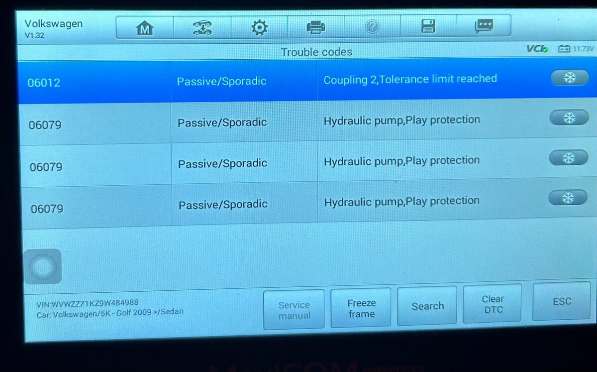

Indlæg af peni69 » 7. jan 2023, 16:16
Billede af test

Re: Vw Golf VI 1.4 Dsg 7 Alt er galt !
Indlæg af HansH » 8. jan 2023, 10:21
Jeg vil sige at 6012 lugter af koblinger der bare er slidt ned, og trænger til fornyelse. Plain and simple.
6079 lugter meget af olietryksproblemet i mechatronic'en.
Kan du se oliespild under bilen ?
Olien fra MT'en er tynd og relativt klar, men alligevel ret nem at spotte hvis den drypper.
Jeg havde samme fejl på min - se denne tråd viewtopic.php?f=73&t=131007
