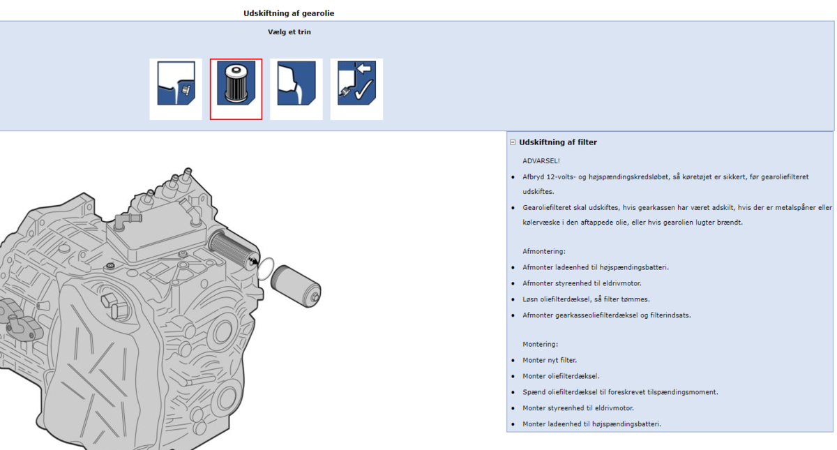

Selve olieskift er ens med en ikke hybrid bil, men hvis der skal skiftes filter skal du afbryde højspændingskredsløb og der skal afmonteres ladeenhed til højspændingsbatteri samt styreenhed til eldrivmotor.
Jf. tolerancedata skal filteret kun skiftes efter renovering, hvis der er spåner eller kølevæske i den aftappede olie eller olien lugter brændt.
Jeg har ikke selv erfaring med afmontering af højspændingsdelene, men tænker du nok ikke skal rode al for meget med det medmindre du ved hvad du laver. Omvendt foreskriver tolerancedata jo kun filterskift hvis der er ovenstående problemer.
DSG Hybrid.png (300.47 KiB) Vist 628 gange
