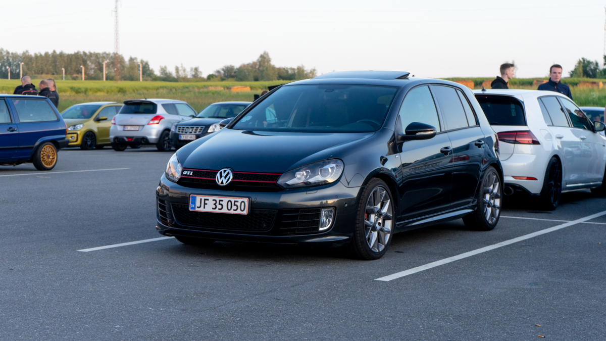

Jeg ejer en Golf 6 GTI Edition 35 med DSG (DQ250), og den er begyndt at give et "ryk" i bilen når den gear ned - ved hvert gear... Så når man bremser i 5 gear, så rykker den ved ned gearing til 4, og så derud af.... - Men ingen problemer ved op gearing.
Har i oplevet dette før med en DSG gearkasse?
