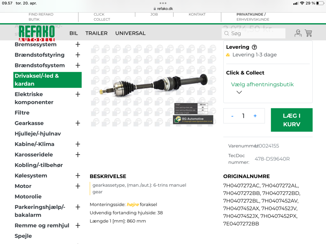

Hej folkens
Er der en her i gruppen der kan hjælpe mig med original reservedelsnummer på højre drivaksel på min multivan?
Den har reg.nr cj 23 966.
På forhånd tak

Ser meget ud til det er denne du mgl. Der er originale nr

I følge partslink:
7E0407761C udgået 1. maj 2022. Erstattet til 7LA407272C

Hallas skrev:
20. apr 2023, 09:00
Det er til en 6 trins manual/aut.
CJ23966 er en 7 trins DSG
