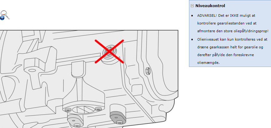

Knægtens Octavia 5E (TMBJG7NE9F0217228) fra 2015 har lige rundet 180000m km. så tænkte det var tid til at skifte gear olien, så 2 L. Febi SAE 75W (GL-4) olie blev indkøbt.

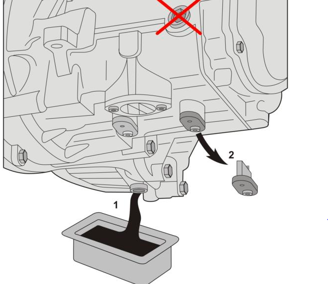

Undre mig derfor noget da jeg kun kan få ca. 1L. ud under dræn, kan så heller ikke få mere end en liter ind uden den løber over?? Hvad foregår der?? Ifølge google indenholder gearkassen 1,8 liter.???
Synes og kan mindes at have læst at nogle gearkasser skal have “special behandling” for at dræne helt - kan det passe?? Og hvad skal der gøres??

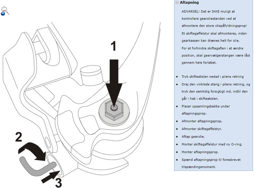

Du skal også have afmonteret styret til skiftegaffel, så kommer resten af olien ud.
HUSK og låse skiftegaflen, ellers skal du have gearkassen skilt ad :)
Skiftegaflen låses med det vinklet "rundjern" der sidder under luftfilterkassen
Tolerancedata siger 1,70 ltr. ved serviceskift, olie påfyldes gennem baklyskontakt.
