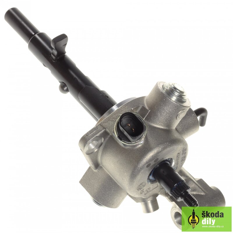

Jeg har dummet mig og kommet til at knække den sorte låsetap i gerskifte vælgeren (0AG301230C) på min 6 trins manuel gearkasse model REK på en Golf 7 1.0 115HK årgang 2017. Låsetap (02j301358c) bruges ved justering af gearskift i forhold til gearstang inde i bilen.
Dette bevirker nu at jeg tit ikke kan skifte til 5 og 6 gear, fejlen er næsten permanent og det tyder på at tap blokerer for at jeg kan skifte til 5-6 gear.
Jeg har fundet denne youtube video der viser samme problem som jeg har, men han viser ikke selve af eller på monteringen af skifteenheden på bilen.

Lånt billede, det er den sorte tap der er knækket indeni og blokerer for 5-6 gear.

Umiddelbart tror jeg ikke du kan uden at risikere det falder fra hinanden inden i gearkassen. Det jeg ved med sikkerhed er at hvis ikke skiftegaflen er låst med den sorte tap når man aftapper gearolien og skal have det sidste med i den styretap der sidder nederst i kassen og er parret med skiftegaflen, så risikere man at man ikke kan få det samlet igen.

Kender godt metoden, dog løfter jeg bare bilen højt op med forenden, så kommer det meste olie ud.

Det var også mere risikoen ved at afmontere skifteenhed. Der er jo en årsag til at den skal låses når bundproppen afmonteres.
