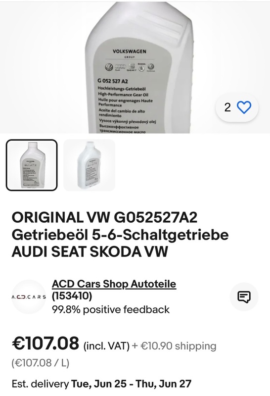

Re: Manuelt gearkasseolie DYRT
Indlæg af A4T » 20. jun 2024, 13:56
Hvilken bil er det ?
en 6 trins mq250 skal bruge g052527a.
Det koster ca 600kr inkl moms pr liter
