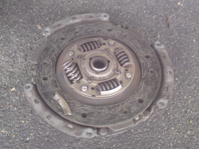

Re: Polo 6n.. er det mon koblingen eller gearkassen der røg...
i havde ret. Det var koblingen der gav op
Mvh Thomas
Mvh Thomas
