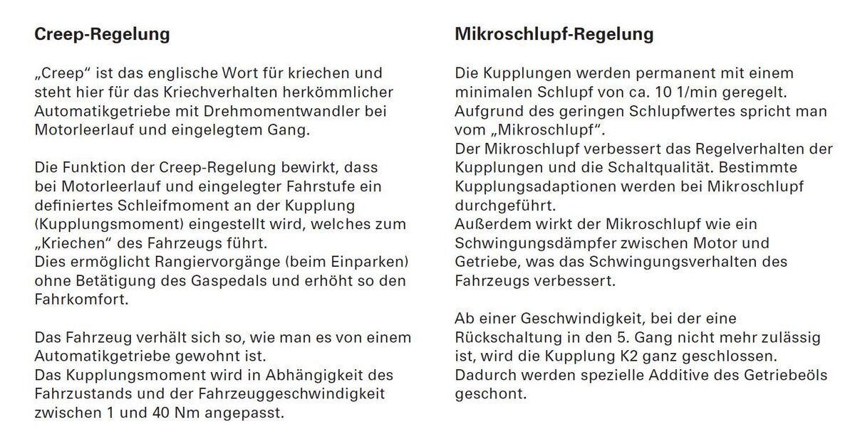

VWAU

HansH skrev:
10. dec 2019, 19:44
De SSP'er jeg har om hh.vis DQ200 og DQ250 omtaler ikke mikroslip.
Det er ikke lykkedes mig at finde bekræftet info på at VW også definerer mikroslip i forbindelse med DQ200 som værende 10 o/m.
Her er VAGs beskrivelse:
Re: DSG dq381 problemer
Indlæg af HansH » 12. dec 2019, 15:19
Erling - er det fra en SSP ? Hvis ja, hvilket nr ...
Og gætter jeg rigtigt, når jeg siger at det dokument du viser screenshot af muligvis handler om DQ250 specifikt ?
Jeg spørger sådan, fordi jeg selv tidligere har fundet info der samstemmer med hvad ud poster her - blot specifikt for DQ250.
Det er ikke lykkedes mig at finde VW's definition af Mikroschlupf nævnt i direkte sammenhæng med DQ200.
