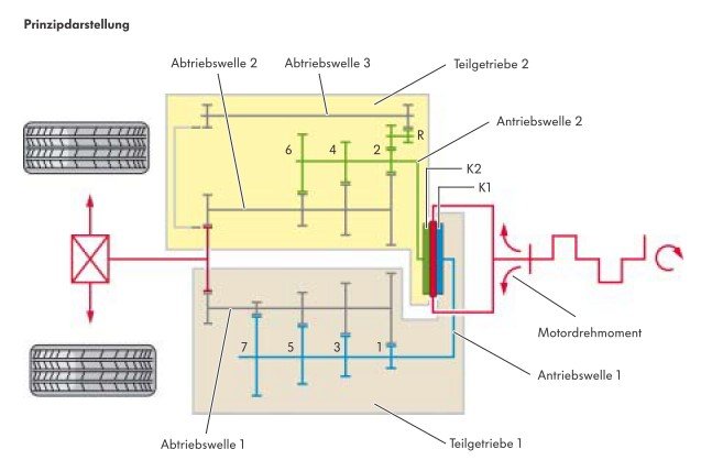

i-s
Indlæg: 6757
Tilmeldt: 14. jun 2008, 17:54
Kommerciel bruger: i-s.dk
Geografisk sted: Struer
Has thanked: 595 times
Been thanked: 1012 times
Re: DSG dq381 problemer
Indlæg af i-s » 13. feb 2020, 17:13
Target skrev:
13. feb 2020, 16:58
i-s skrev:
13. feb 2020, 12:34
Samme sker hvis du lige har bakket (R) og sætter den i D og trykker på speederen. Så vil der også være et kort pause, mest hvis den er kold. Der skal den også lige have tid til at finde 1'ste frem.
Som jeg har forstået det, så ligger R på samme aksel/kobling som de lige gear? Altså så R og 1. gear er på hver sin aksel/kobling? Det tænker jeg også giver mening, således at 1. gear altid er klar når du er i R.
Er det bare mig der har misforstået det helt? :-D
Kommentaren gik på DQ250 - Bedøm selv. DQ250 princip diagram:
Target
Target
Indlæg: 1522
Tilmeldt: 9. dec 2019, 16:43
Geografisk sted: Holmegaard
Has thanked: 1453 times
Been thanked: 643 times
Indlæg af Target » 13. feb 2020, 20:17
i-s skrev:
13. feb 2020, 17:13
Min fejl. :|

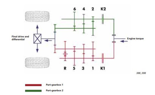

Nej, det skal du ikke sige. For hvis det var DQ200 vi snakkede om, så er det anderledes.
Jeg har ikke lige overblik over DQ381 og 500. Anyone ?
Target
Indlæg: 1522
Indlæg af Target » 13. feb 2020, 21:59
i-s skrev:
13. feb 2020, 21:54
Target skrev:
13. feb 2020, 20:17
i-s skrev:
13. feb 2020, 17:13
Min fejl. :|
Ja det var den jeg forvekslede den med. :-)
Jeg kunne heller ikke lige finde et diagram over DQ381, men der mener jeg også at have læst, at den har R på samme kobling som de lige gear.
Men DQ250 er anderledes, tydeligvis. :-D Der er formentlig en god forklaring på det, selvom jeg ville mene det var mest logisk at R og 1. gear lå på hver sin kobling.

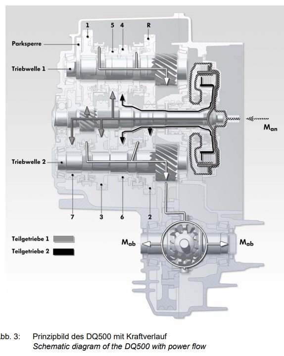

i-s
Indlæg: 6757
Indlæg af i-s » 13. feb 2020, 22:22
DQ500 - helt anderledes end DQ250 og 200:
Ja ... havde ikke tænkt på dette før. Er blevet lidt nysgerrig på hvordan gear'ene er fordelt i DQ381. Synes ikke rigtig jeg kan finde noget med Google. Så hvis nogen ligger inde med et princip diagram, så kom frisk.
Må indrømme at jeg ikke har bemærket pausen mellem R og D på min DQ381. Den kom tit når det var koldt i min tidligere DQ250 bil.
Har lige fundet i en VW SSP: Der står i teksten til DQ381, at kobling K1 i sub-gearbox 1 betjener gearene 1, 3, 5 og 7. Kobling K2 i sub-gearbox 2 betjener gearene 2, 4, 6 og R.
Så gearene i DQ381 er åbenbart fordelt ligesom i DQ200. Det må være konklusionen.
Fedt du lige kunne bekræfte det. Jeg var sikker på jeg havde læst det på et tidspunkt, men jeg kunne heller ikke lige finde det igen. :-)
Jeg har jo en bil på vej med DQ381, så for mig er det ret interessant. :-D
Men når jeg kigger på den tegning over DQ500 du har postet, så ser det da helt skørt ud? Der er mange, på hinanden følgende, gear på samme aksler? R/1, 2/3, 4/5 og 6/7. Er den mon konstrueret sådan, at den normalt springer nogle gear over ved normal kørsel? Ellers kan jeg slet ikke følge den logik. :?
Tor Morrison
Indlæg: 1162
Tilmeldt: 8. feb 2010, 22:51
Has thanked: 18 times
Been thanked: 251 times
Indlæg af Tor Morrison » 14. feb 2020, 12:22
Target skrev:
14. feb 2020, 06:20
i-s skrev:
13. feb 2020, 22:35
Gearene der er afmærket på de to forskellige aksler har intet at gøre med hvilke kobling der kobler hvilke gear ind/ud.
De ligger ligesom i-s skriver de gør i DQ381.
Okay det giver også meget bedre mening. :-)
Ja det er lidt kryptisk, man skal lige følge de grå og sorte pile i DQ500 princip diagrammet.
Ja så giver diagrammet lige pludselig rigtig fin mening. :idea:
