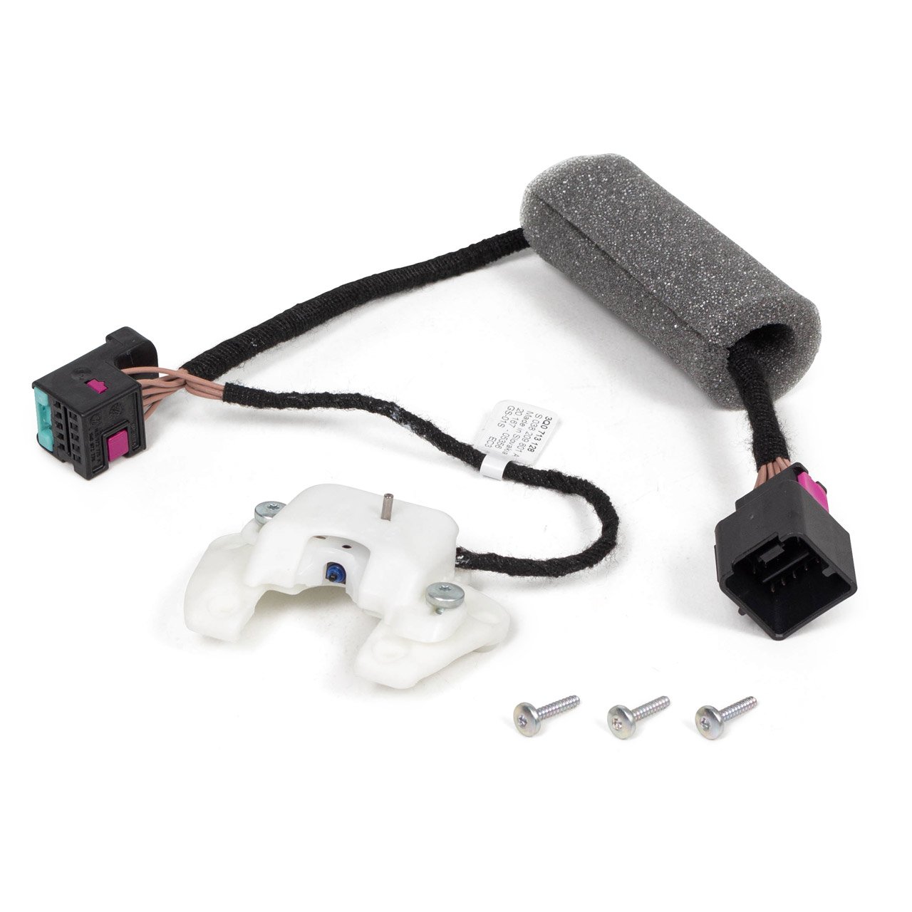

Hej har også Skoda Octavia 3 fra 2019, og den skriver også det med p kontakt værksted. Hvor finder man bestillings nr på reservedelene henne
Kan se en del har fået lavet på værksted og betalt kassen for det. Syntes det vildt at værksted tager så hårdt fat nu det er et kendt problem .
- Mikkel G
- Indlæg: 832
- Has thanked: 156 times
- Been thanked: 170 times
Re: DSG 6: "Error: Workshop! Leave vehicle only when selector lever is in position P"
Burde stå på kablet til den.. (Den hvide label)
Det er så længe, siden jeg har rodet med det, der findes 2 typer typer, den ene er hvid, den anden er sort eller grøn,
Hvid: 3Q0713128
EDIT: Har fundet en tidligere tråd: https://www.vagcars.dk/phpbb/viewtopic.php?t=150846
Den anden type er sort: 5Q0713128A
Hvid: 3Q0713128
Senest rettet af Mikkel G 30. dec 2024, 11:47, rettet i alt 1 gang.

så lige youtube video og det er jo mega nemt at sætte dem i skoda
win win når værkstedet vil have flere tusind for det
Vi skiftede hele skiftekonsollet på Leon 5F. Men det var kun dem der var garanti på.
Senere fandt vi smuthullet med man kunne få switchen løs.
På min golf 7 har jeg skiftet microswitchen to gange. Det kan godt lade sig gøre på en times tid, uden at skille det hele ad.
Men, det kræver lidt fingerspids så..
Men sørg for at afdække åbningen mod stifteren med tape inden du går i gang.
Mener jeg gav Ca. 800 originalt for delen alene.

Det er med 99.99% sikkerhed ikke resultatet af en sw-opdatering.
Problemet er et kendt issue ... en lille microswitch nede i gearkonsollen der dør.
Du har formodentlig læst tråden her ..... og således fundet frem til at det ikke behøver være en dyr reparation, såfremt du bare holder dig fra aut værksted.

Der findes 2 typer, og begge typer er skrevet i tråden.
I skal bare tjekke, hvilken der sidder i bilen.
Hvid: 3Q0713128
