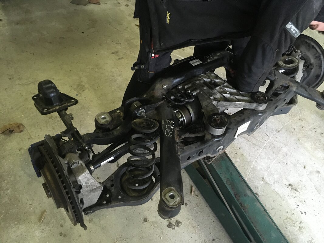

M_Olsen og jeg har bakset lidt med vognen idag, og olier osv ser umiddelbart fine ud (Lidt spåner i det ved koblingen, men tænker det normalt).
Vi åbnede også bagtøjet op og intet af tandhjul, lejer, koblinger eller andet ligende noget der har lidt overlast.
Det er fandme underligt, især, når den i princippet ikke bør kunne låse bagakslen, da der er 0% spær bagtøjet.

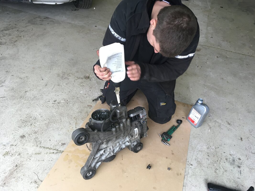

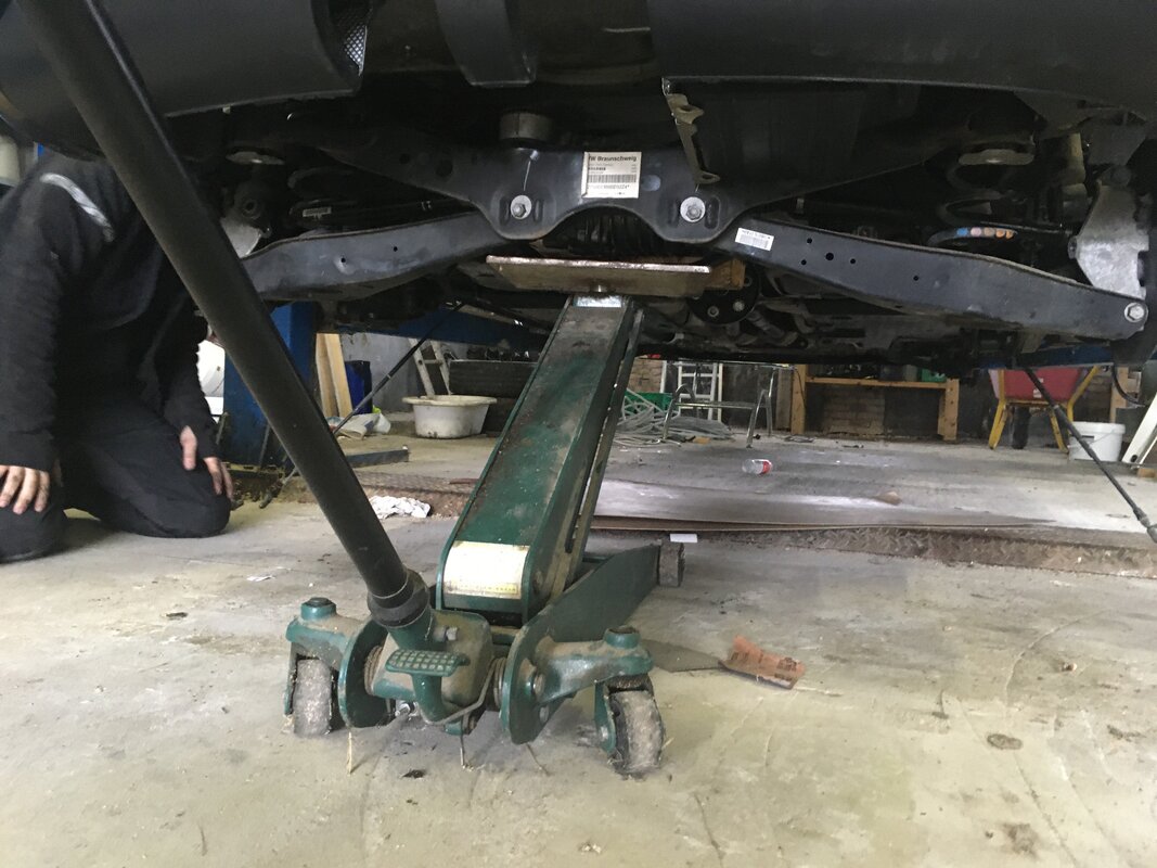

Vi har idag været igang med at samle hele balladen igen. Friske filtre, skruer, pakninger osv i alt hvad der har været skilt ad i bagtøjet. Afslutningsvis selvfølgelig en frisk omgang olie.
Efter den var blevet "married", skulle vi lige igennem at det trælse, med at få luftet bremser ud.
Fra vi var startet, til den var samlet og køreklar igen, gik ca. 3,5 time. Så det er en rimeligt overskuelig opgave at klare.
Og utroligt nok, var der ingen støj/vibrationer, eller andet, på den forholdvis korte testtur, jeg kørte i den.
Vi er begge næsten enige om, at det må være for godt til at være sandt. Men det vil vise sig, når den har været kørt ordentligt varm en dag. Vi krydser fingre for, at det bare spiller nu.
