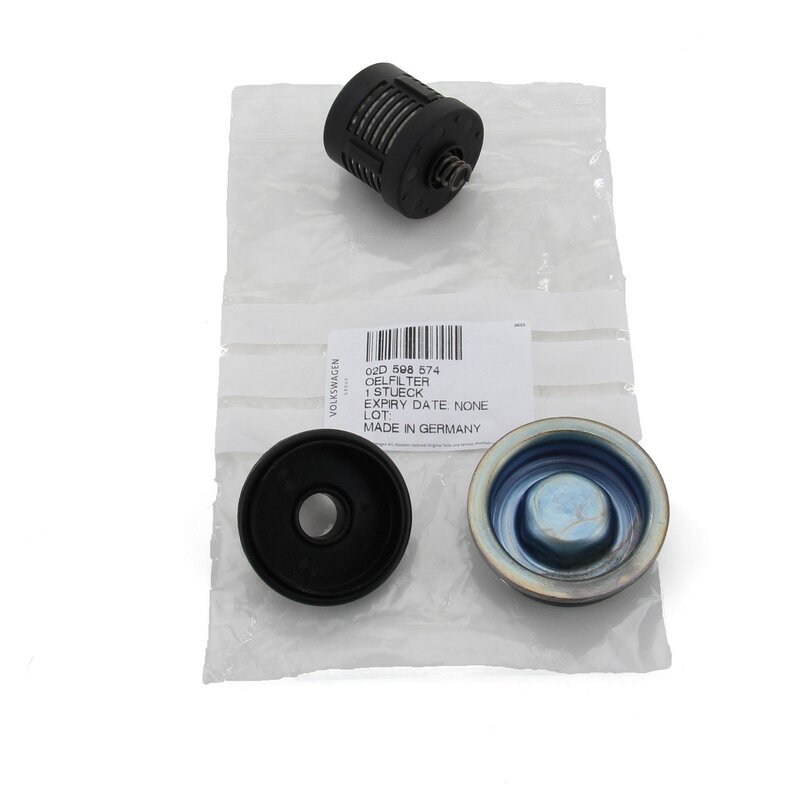

Hej. Jeg står nu med samme problem på min Skoda Octavia, og tænker på om du kun skiftede olie, eller er der også et filter? Vw mener ikke der sidder et filter, men man kan købe et hos autoparts, så det virker lidt underligt for mig 😅

Skiftede haldexolie og filter.
Viste sig den af en eller anden grund manglede en hel del olie.
Oplevede ingen problemer efterfølgende, havde bilen indtil Juli 2023. nåede og få 2 Haldex service i mit ejerskab, 80.000 km kørt i min tid..

Dx69650
Har nu skiftet både olie og filter uden held
Den Trækker stadig ikke baghjulene med 👎🏻

Kan se den kører med samme filter som min gjorde.
