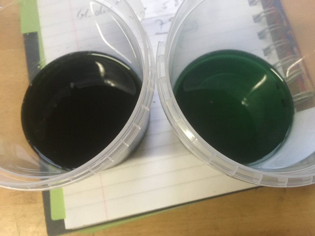

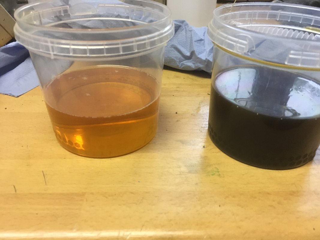

Hej alle.
Vi købte i foråret en 2016 1.6TDi BMT DSG Touran som havde kørt taxa.
Den er altså nu lige godt 2 år gammel, men har kørt 320.000km (i øvrigt på samme turbo, egr, partikelfilter mm.)
Men jeg tænkte fra starten at gearkassen (DQ200) skulle have bedre levebetingelser end at fortsætte med at køre på olie, som må betragtes som "lettere brugt" :-)
Og nu fik jeg altså endelig tid til at få skiftet olie i både gearkassen og i mechatronic-enheden.
Det var lidt skræmmende så stor forskel der var på det gamle og det nye gearkasse-olie ...hvem sagde "livstidsolie"?!?
Hydraulikolien i mechatronic-enheden var også meget mørk i forhold til det fine nye grønne. Det er sværere at se på billederne. Men temmelig markant forskel.
Prøveturen på små 15km viste en gearkasse, som fortsat kører super godt - før kunne den lave en lille smule slip i 3. gear. Det gør den tilsyneladende ikke mere -men det har altid været sporadisk og så lidt at kun jeg lægger mærke til det en gang imellem.
Så er Touran'en klar til mange nye kilometer med rent olie i gearkasse og styring!

Før kørte gearkassen absolut tilfredsstillende! Men når man var opmærksom og tænkte på det kunne jeg godt se lidt "hop" på omdrejningstælleren i specielt 3. gear en gang imellem.
Efter olieskift har den kørt helt uden disse små hop og alle skift, op og ned, kører perfekt.
Jeg har kørt omkring 400.000km i 2 forskellige Touran'er med DQ250 før denne bil, men jeg kan helt ærligt sige, at DQ200 i min nuværende Touran fortsat kører fuldt ud på højde med de gamle DQ250.
Blot til info :-)
