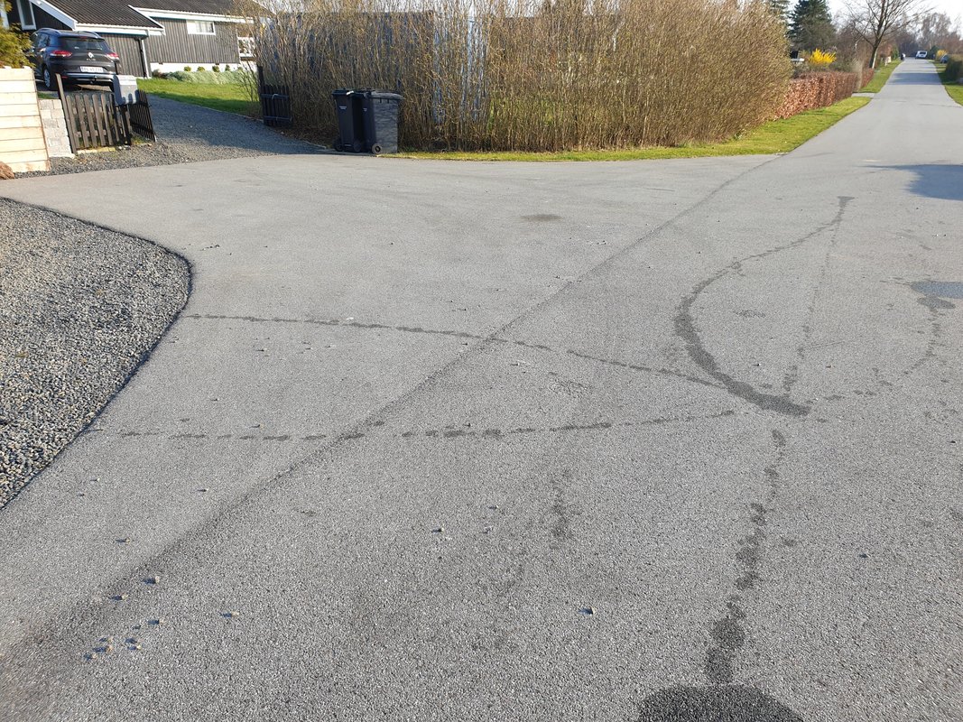

Arteon 2.0 tsi 190 HK med DSG7 DQ381. Gearkassen sagde klonk-klonk i to sving og motoren døde næsten. Stoppede. Tjekkede dæk for sten, kiggede under bilen ingenting at se. Næste lidt skærpe sving klonk-klonk! Næste sving næsten hjemme klonk-kl....
Triller i neutral de sidste meter ned ad bakken til sommerhuset. Parkerer med enden mod muren :lol: og tjekker visuelt. Det drypper under bilen. Vand fra klimaanlægget? Naaa. De dufter af olie. Kalder VW Autohjælp og bilen afhentes på fejeblad torsdag aften og bugseres til Volkswagen Holbæk (nærmeste værksted, SUK!).
Taler med dem dagen efter. Gearkassen er ødelagt indefra. Ikke noget de har set før og jeg skal forvente først at få bilen igen efter påske, da de er i restordre.
Får udleveret lånebil, T-ROC 1.0 115HK med suppegryde :cry: men med fri km indtil min egen er klar.
Kan man sende regningen for indkøb af sand til VW?
