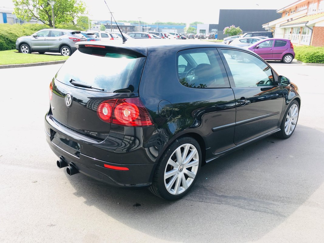

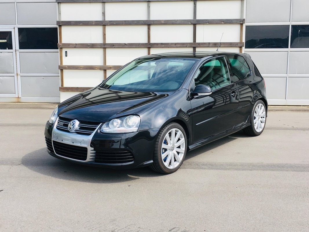

Halløj derude,
Der er landet en fin R32 på mit job, som jeg lidt påtænker, skal hjem på min matrikel at stå. 8-)
Der er dog et lille men, og det er en grim lyd den laver bagfra.
Når man ruller med lav fart og drejer til en af siderne, er det som om den låser differentialet lidt i bagtøjet, og derfor laver "en let" skurrende lyd fra dæk/bagtøj.
Nogle der har oplevet noget lignede på en bil med Haldex/4motion og hvad fejlen var?
Indtil videre har vi forsøgt følgende:
Skiftet til et andet sæt hjul, uden det hjalp.
Udlæst fejlkoder, og der er ingen som umiddelbart kunne relateres til Haldex/ABS/etc.
Vi har forsøgt og pillet stikket af til Haldex, og så "forsvandt" problemet, så det er helt sikkert et eller andet i Haldexen der driller.
Forslag modtages med kyshånd.
Et par billeder, til at styre jeres nysgerrighed og som tak for at have læst med :mrgreen:
