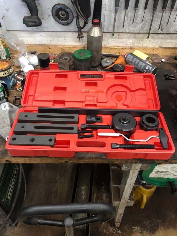

Værktøjssæt frisk indkøbt til opgaven

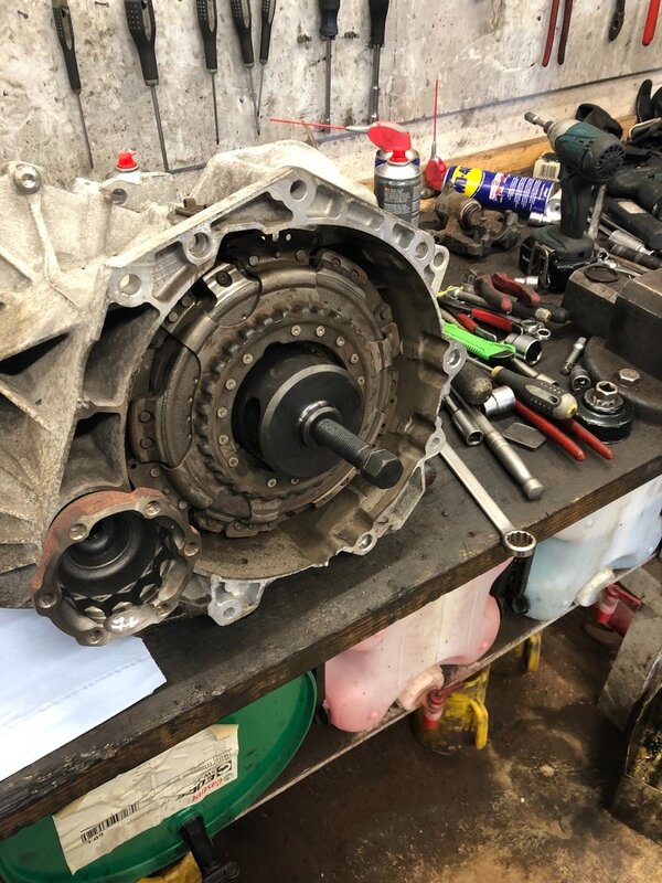

Gearkasse afmonteret klar til koblingsskift
Aftrækker til at trække koblingen ud , koblingen sidder altså jævnt fast

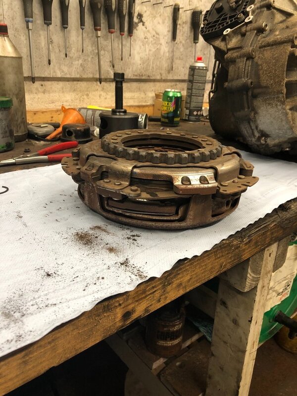

Koblingen ude

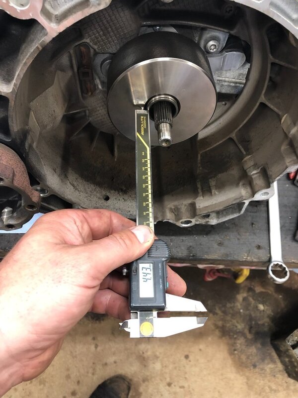

Opmåling til udregning af tykkelser til juster skiver under hvert udrykkerleje

Jf. Den anden og uendelige tråd omkring fejl og holdninger til dq200, kan du så se noget på den gamle kobling , som peger i retningen af specifikt slid eller fejl?

Ja......
Problemet her var at koblingen gled meget i 2. 4. Og 6. Gear
Man kunne tydeligt se at den ene koblingsplade var helt tyndslidt iforhold til den anden koblingsplade
