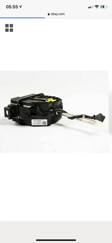

Leon'en har fået den famøse fejl omkring at jeg kun må efterlade bilen i P - fejlen kommer og går som vinden blæser.
Jeg har af en rigtig god ven fået oplyst et par reservedelsnumre, men jeg er lidt i tvivl omkring hvad der passer til min model og ikke. Og om jeg i det hele taget kan nøjes med selve switchen eller om jeg har en af de heldige modeller hvor hele konsollen skal skiftes.
Kan jeg ud fra stelnummer slå op et sted hvad jeg helt præcist kan få til min eller er det kun at skille ad og kigge efter?
Switch, skiftekonsol, DSG6

Det er rigtig nok en microswitch der er dårlig.
Den bliver dårlig fordi der ikke løber løber ret meget strøm i den, - og så kommer der en oxid belægning på kontaktsættet. - du kan rense switchen med en strømforsyning 0,5A og 15V, - og så aktivere switchen mange gange, - så brænder du oxid laget væk, - og switchen bliver som ny.
Du skal bare have switchen ud af bilen, - du må ikke gøre det imens den sidder i bilen.. - så risikerer du at brænde elektronik af..
Nu ved jeg ikke lige hvor let den er at tage ud på din bil.. - men på min GTE skal midterkonsollen ud og udstødning og underbeklædning skal ned.. - først da kan man komme til gearvælgeren..
Du kan tage trim af omkring gearvælger, - så burde du kunne se reservedelsnummer på gearkonsollen. - det kan man ihvertfald på min bil.
Jeg kan rense switchen for dig, - men du skal selv skille skidtet ad…
Gearvælger til min GTE har dette nr. 5Q1713041H

Umiddelbart kan jeg komme til switchen oppefra hvis jeg tager piller plastik osv af ved gearstangen. Det er kun hvis hele konsollen skal skiftes jeg skal have udstødning og skjold ned (lorte opgave..)
Hvis jeg alligevel skal ind og tjekke den specifikke switch så er det måske værd at prøve at "motionere" og rense den som "8278" foreslår.
De to reservedelsnumre jeg har er 5Q0-713-128-A samt 3Q0-713-128 men jeg ved som sagt ikke om de kan bruges på min bil.
