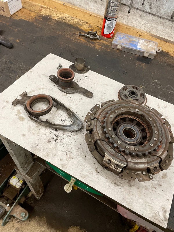

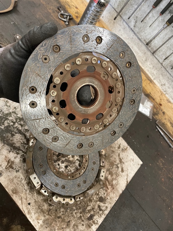

Så fik den her golf da en ny kobling
Bilen havde et par fejlkoder på at koblingen var uden for tolerance og koblingen gled

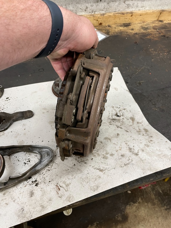

Koblingen er en samlet enhed med begge koblinger i
Her har jeg skildt den ad så man kan komme ind til koblingspladerne

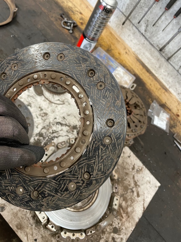

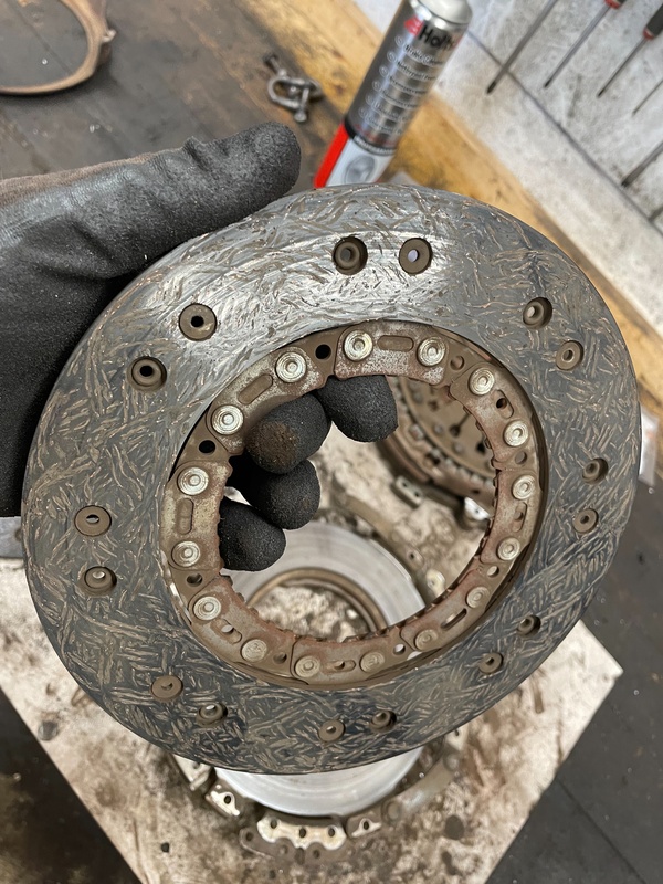

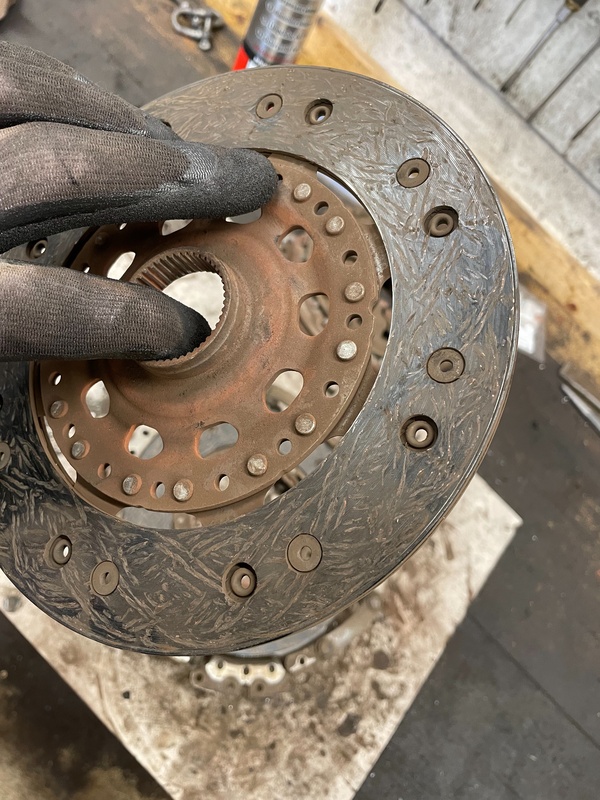

Generelt er det bare slidt ned , der er ikke noget der er knækket eller ødelagt
Bilen har kørt 200.000
En kobling i en tilsvarende bil med manuelt gear ville kunne køre 350.000km før koblingen er lige så slidt som her

Tak for godt arbejde. Rart at se min koblingen adskilt, det er jo tydeligt, at den er slidt ned.
