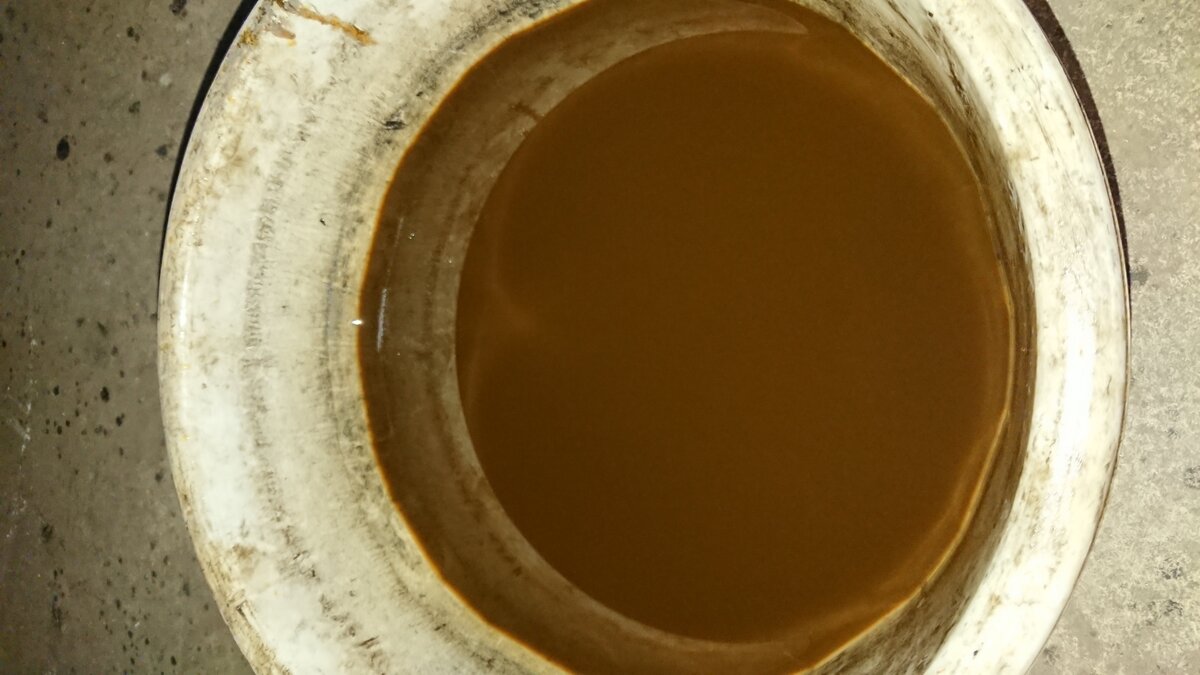

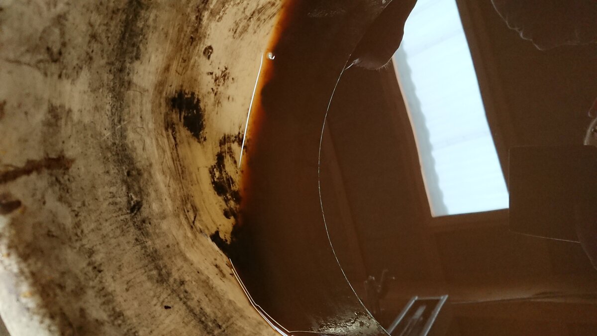

Så blev olien skiftet.
Det var vidst på tide med den farve, og efter næsten 250.000km
Jeg opgav at finde påfyldningshullet.
Elsawin gav mig ikke svaret da jeg ikke kunne få billeder frem.
Så det blev hældt ned igennem udluftningshullet.
Gammel olie
Gammel olie
Ny olie

Føj da, nu glæder jeg mig bare til at høre fra dem der siger: Det skal du ikke, VW foreskriver ikke olieskift....

Hvordan "føles" gearkassen efter olieskiftet?
Benny
Indtil videre ingen forskel overhovedet.
