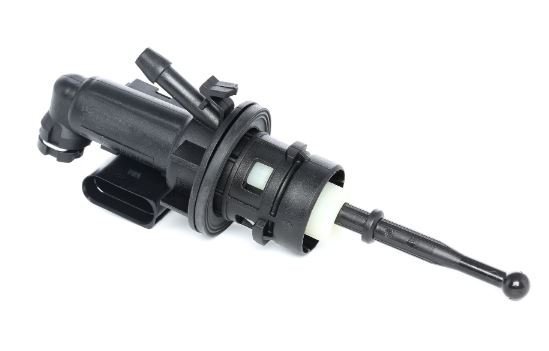

Min Touran 2006 har haft samme symptom.
På min, var det den plastik-arm der går ind i hovedcylinderen og trykker på stemplet der var knækket.
Løsning: ny hovedcylinder.
Jeg kan forestille mig Passaten af samme generation har samme opbygning

Tak for svarene
Jeg skiftede koblings hovedcylinderen på min gamle touran for et par år siden , fy for noget bøvl hvis man har lidt voksne hænder
Nåh men jeg må prøve at se om det er den arm ellers må vi se hvor længe koblingen kan holde og så skifte hovedcylinderen når gearkassen er ude alligevel
