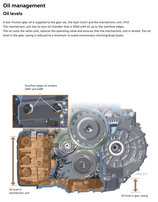

Præcis. Derfor er der 2 olie kredse i DQ381, hvor DQ250 har et. Det gør at det kun er filtreret olie der løber gennem mechatronic'en, hvilket så medfører skifteintervallet kan hæves til 120.000 km.Tor Morrison skrev: ↑17. dec 2022, 14:13Koblingerne er i samme olie som gearkassen så de kan godt forurene olien.Nicklossi skrev: ↑17. dec 2022, 13:58Olien i en gearkasse bliver ikke beskidt, da der ikke er noget til at forurene det - andet end eventuelle spåner, men så er der noget galt.i-s skrev: ↑17. dec 2022, 11:42Da jeg skiftede på min ved 120.000 km (første skift), der var det som jeg tappede af stort set lige så klart som det nye olie.
VW foreskriver at filteret ikke skal skiftes på en DQ381, men det gjorde jeg alligevel. Jeg fortrød det faktisk, for der var INTET snavs i filteret overhovedet. Det filter jeg pillede ud så ud som nyt. Så umiddelbart tænker jeg filter skift for hver 240.000 km er fint nok og olieskift for hver 60.000 km på en DQ381 er overkill.
Men oliens additiver bliver nedbrudt, og så mister olien sin bæreevne. Det er især vigtigt på gearolie.
På store marine gearkasser skifter man nærmest aldrig olien, men man tager en olieprøve, og så efterfylder man med nye additiver.
På de DQ250'er jeg har skiftet på plejer man at kunne se det er blevet mørkere, sandsynligvis fra koblingerne.

Hmm.. er det ikke ėn af forskellene på DQ250 og DQ381... at 381 har separate oliesumpe til hh.vis kobling og mechatronic ... hvor der kun er en fælles på 250, og som derfor lider af den problematik du er inde på ?Tor Morrison skrev: ↑17. dec 2022, 14:13Koblingerne er i samme olie som gearkassen så de kan godt forurene olien.

Koblinger og gear kører i samme olie på dem begge.HansH skrev: Min forståelse af DQ250-problematikken var (er), at det materiale der slides af koblingerne, sætter sig i de ventiler der aktueres af MT'en ..... og så dør ventilerne.
Med andre ord, kontakt mellem den olie koblingerne opererer i, og ventilerne der er en del af MTen.
Hvor hopper min kæde af ?
På DQ381 har MT sin egen olie, ligesom DQ200. Så MT får ikke skidt fra koblingerne ind i systemet på DQ381.
Olien skal dog stadig skiftes, netop pga slidrester fra koblinger.
Sådan har jeg forstået forskellen.

Dvs dét du siger er, at på en DQ250 deler koblinger, gear OG mechatronic samme olie.kGlerup skrev: ↑18. dec 2022, 07:33Koblinger og gear kører i samme olie på dem begge.HansH skrev: Min forståelse af DQ250-problematikken var (er), at det materiale der slides af koblingerne, sætter sig i de ventiler der aktueres af MT'en ..... og så dør ventilerne.
Mens på en DQ381 er det adskilt i 2 - koblinger+gear ..... og mechatronic.
Korrekt ?
For det er jo lige præcis sådan jeg fremlagde det ..... og som Tor så "skød ned"

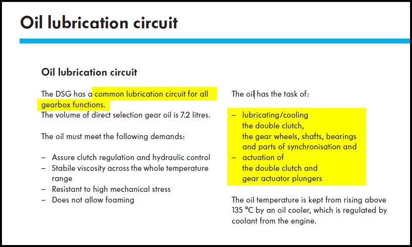

Re: Passat B8 2,0 TDi dsg7 olieskift?
Herunder udsnit fra SSP 308 som dækker 02E (DQ250) gearkassen.
Er vi ikke enige om, at de 7,2L olie bruges til ALT i den gearkasse .. inkl. mechatronic'en ?
SSP_308_DSG6_02E.pdf- (1.97 MiB) Downloadet 43 gange
Ja, det er min forståelse.HansH skrev:Dvs dét du siger er, at på en DQ250 deler koblinger, gear OG mechatronic samme olie.
Korrekt ?
DQ250 "lider" af slidrester fra koblinger i MT, modsat DQ381.
kGlerup
- Indlæg: 2615
- Tilmeldt: 1. okt 2009, 15:43
- Has thanked: 618 times
- Been thanked: 352 times
Jo, helt enige.HansH skrev:Er vi ikke enige om, at de 7,2L olie bruges til ALT i den gearkasse .. inkl. mechatronic'en ?
Præcis. Godt - vi er enige om konstruktionen.kGlerup skrev: ↑18. dec 2022, 09:01Ja, det er min forståelse.HansH skrev:Dvs dét du siger er, at på en DQ250 deler koblinger, gear OG mechatronic samme olie.
Korrekt ?
Men så......
@Tor Morrison du skriver, at det ingenting har at gøre med mechatronic'en. Min påstand er, at det har alt at gøre med mehatronic'en. Det er den der kan dø på en DQ250, netop pga slidmateriale fra koblingerne sætter sig i ventilerne. Derfor er det så vigtigt at overholde olieskifteinterval på den kasse. Og derfor er en DQ381 en bedre konstruktion, da MT'en har sin egen olie ... og altså ikke kommer i kontakt med slidrester fra koblingerne.
@i-s - du skriver "Da jeg skiftede på min ved 120.000 km (første skift), der var det som jeg tappede af stort set lige så klart som det nye olie."
Hvis vi er enige om, at på en DQ381 kører koblingerne også i en olie du har skiftet, så er det i hvert fald ikke pga konstruktionsforskel at din olie så ny ud efter 120.000km. Så kan det kun være fordi der ikke er slidt så meget af koblingerne. For umiddelbart skulle den olie indeholde de samme rester fra koblingerne, som en DQ250.
Men ret mig gerne hvor jeg tager fejl, så jeg kan få korrigeret den interne harddisk, hvis den indeholder forkert info
Du har nok misforstået mig kan jeg se. Du skriver det samme som mig. Det du her kalder gear kalder jeg gearkasse. Som vi begge skriver så har gear(kasse) og koblinger samme olie på en DQ381. Nicklossi skrev at gearolien ikke blev særlig beskidt da der ikke var noget til at forurene den og så påpegede jeg at koblingerne også forurener gearkassens olie. Det betyder ikke mechatronic'en får den forurening.HansH skrev: ↑18. dec 2022, 08:37Dvs dét du siger er, at på en DQ250 deler koblinger, gear OG mechatronic samme olie.kGlerup skrev: ↑18. dec 2022, 07:33Koblinger og gear kører i samme olie på dem begge.HansH skrev: Min forståelse af DQ250-problematikken var (er), at det materiale der slides af koblingerne, sætter sig i de ventiler der aktueres af MT'en ..... og så dør ventilerne.
Korrekt ?
For det er jo lige præcis sådan jeg fremlagde det ..... og som Tor så "skød ned"![]()
Mht. mechatronic'ens olie på en DQ381, så mener jeg mechatronic'en får samme olie som gearkasse og koblinger. Den er bare filtreret. Her er en video med olieskift. De tømmer både gearkasse og mechatronic og fylder kun en olie på.

Men ret mig gerne hvor jeg tager fejl, så jeg kan få korrigeret den interne harddisk, hvis den indeholder forkert info![]()
Jeg havde også forventet noget der var mere tilsmudset end et DQ250 60.000 km olieskift. Men til min overraskelse var det omvendt. Om det så er fordi koblingerne er lavet af en andet materiale eller det måske bare er mit kørselsmønster skal jeg ikke kunne sige

Helt enig. I DQ381 fylder man mechatronicen med olie og når gearet ikke kører rundt og dermed den mekaniske oliepumpe stopper, så tager en elektrisk oliepumpe over, så olie fra koblingere ikke løber tilbage i mechatronic'en. En DQ250 har kun mekanisk oliepumpe.Tor Morrison skrev: ↑18. dec 2022, 11:57Mht. mechatronic'ens olie på en DQ381, så mener jeg mechatronic'en får samme olie som gearkasse og koblinger. Den er bare filtreret. Her er en video med olieskift. De tømmer både gearkasse og mechatronic og fylder kun en olie på.
