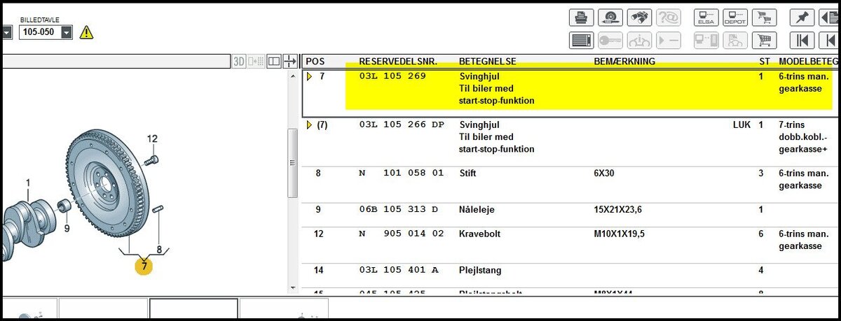

Min ene mekaniker mener at min Passat B7 fra 2011 med 6 trins manuel gearkasse har et fast svinghjul og VW påstår at der er et dobbeltmasse svinghjul.
Hvad siger panelet? Der er jo en prisforskel. Kunne være rart at vide før de åbner op og skifter…

Hej, mange tak. Selvfølgelig
Det er en 1,6 tdi - 105 hk

Orig. partno hedder 03L 105 269, som er udgået og siden erstattet af - 04L 105 269
Jeg kan ikke umiddelbart afgøre om det er SMF eller DMF, men så har du i hvert fald partno og kan gå videre med, evt google på det.

Re: 2011 Passat B7 - Enkelt eller dobbeltmasse svinghjul ?
Hvis billedet er retvisende ligner det rigtig meget et single mass.
