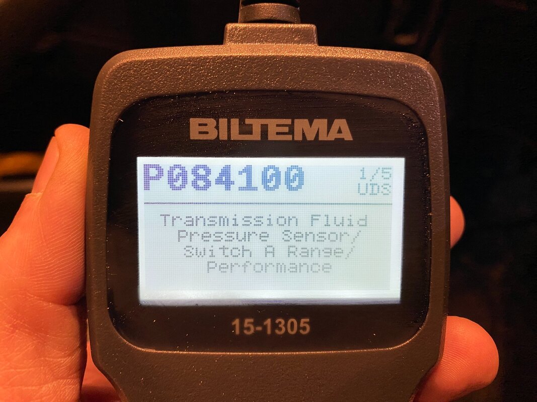

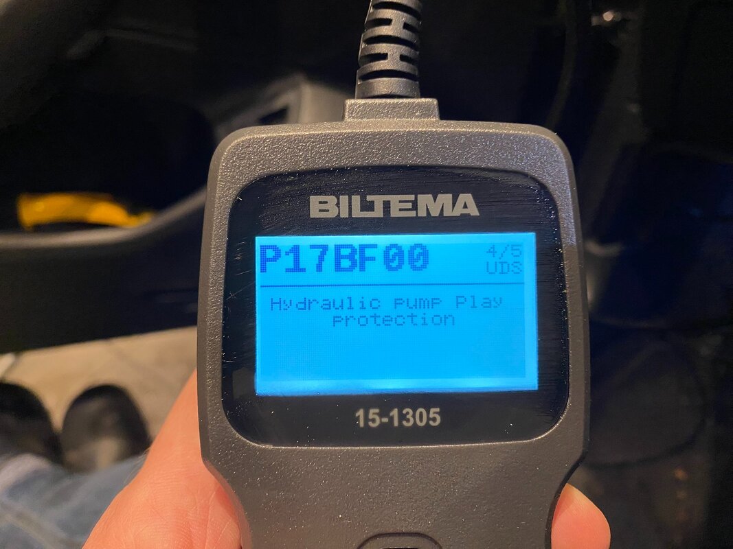

Det viste sig at min simple Biltema fejlkodeudlæser kunne udlæse koderne P0841 og P17BF.
Det er fejl i hydrauliktrykket og pumpen.
Lidt søgning på nettet indikerede at der var tale om en revnet konsol i Mechatronic enheden, der hvor tryk-akkumulatoren sidder. Derigennem taber den trykket, og enheden fungerer ikke længere.

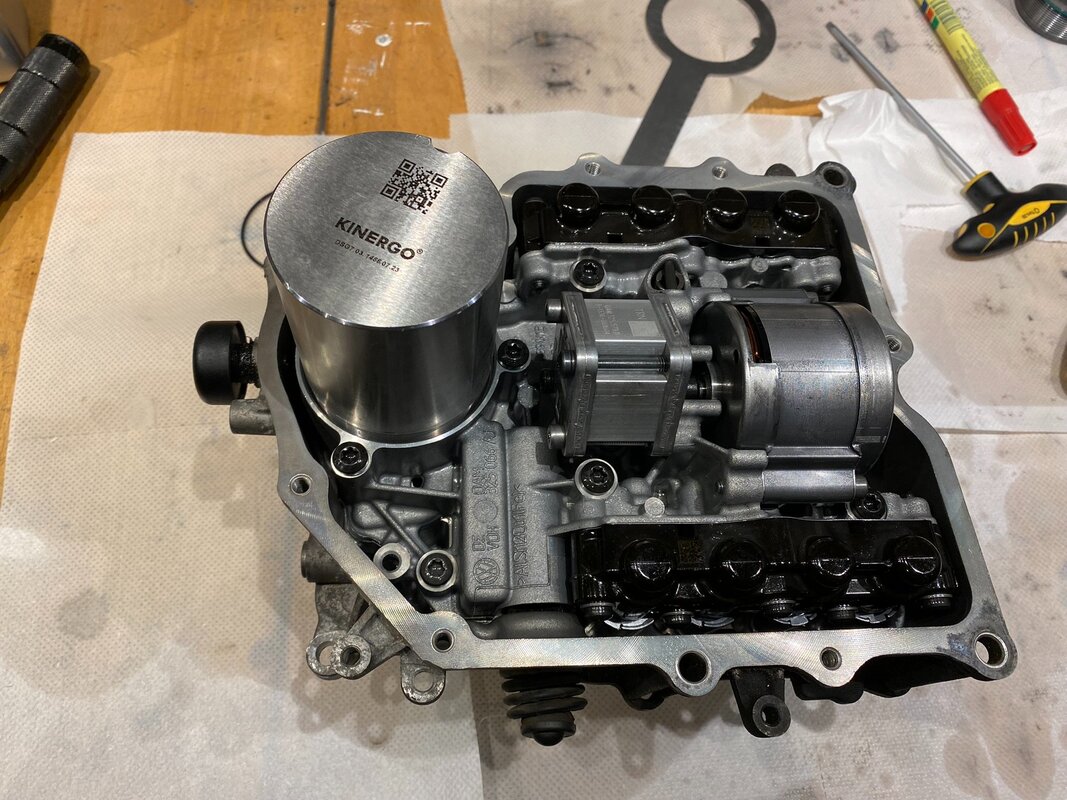

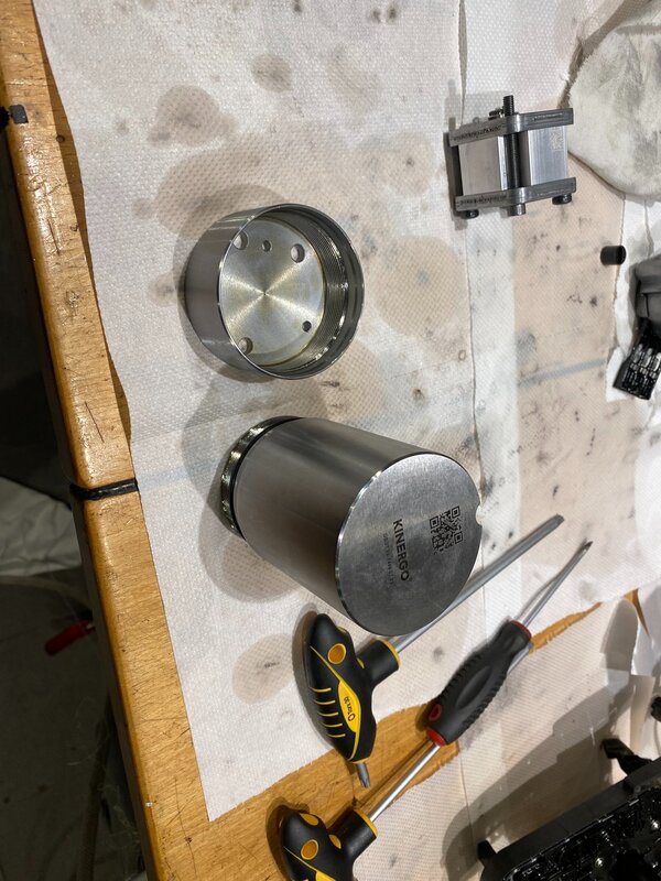

Jeg købte derfor dette kit:
https://kinergo.eu/product/dsg-7-03-dsg ... epair-kit/
Jeg afmonterede og adskilte Mechatronicen, og der viste sig ganske rigtigt at være en mikrorevne i konsollen, og den kører nu perfekt igen.
En reparation til ca. 2.000,- kr, inkl. ny gearolie og kølervæske, der skulle aftappes for at kunne komme til.

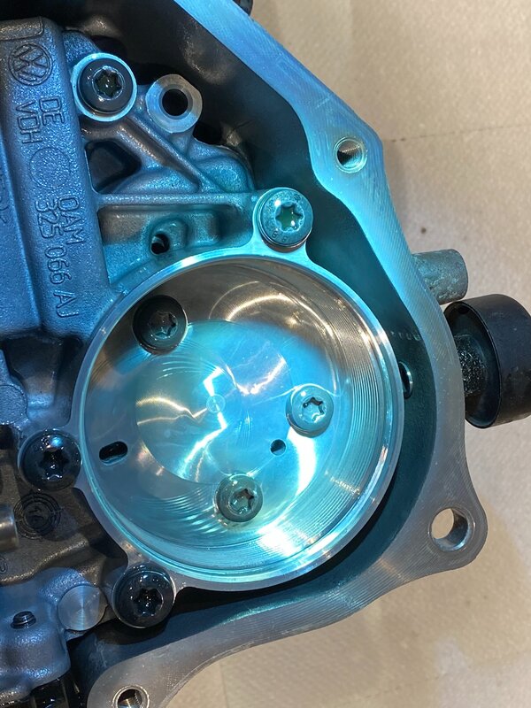

Den nyeste version af kittet kræver faktisk ikke engang at man piller Mechatronicen ud af gearkassen. Det kan gøres forfra, blot ved at pille frontdækslet af, hvis der er plads til det.
Men jeg ville nu være sikker på at det faktisk var den fejl jeg havde med at gøre, så jeg tog hele enheden ud.
Jeg lavede forskellige tryktest, bl.a. lavede jeg en adapter med trykluftslange som kunne boltes på i stedet for oliepumpen, hvorved jeg kunne tryksætte systemet. Ved at hælde hydraulikolie ud over enheden kunne jeg se hvor eventuelle bobler ville komme frem.
Man kan også drive el-motoren til hydraulikpumpen med en akkuboremaskine med en Torxtop, samtidig med at man hælder hydraulikolie ind i pumpens indløb. Derved pumper den systemet op, og man kan se hvis den er utæt.

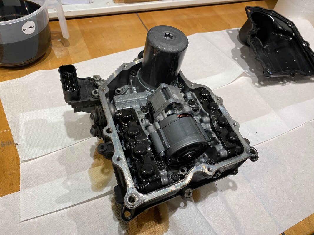

Jeg tog lidt billeder af operationen, hvis det har interesse, men jeg ved ikke hvordan jeg lægger dem ind i tråden.

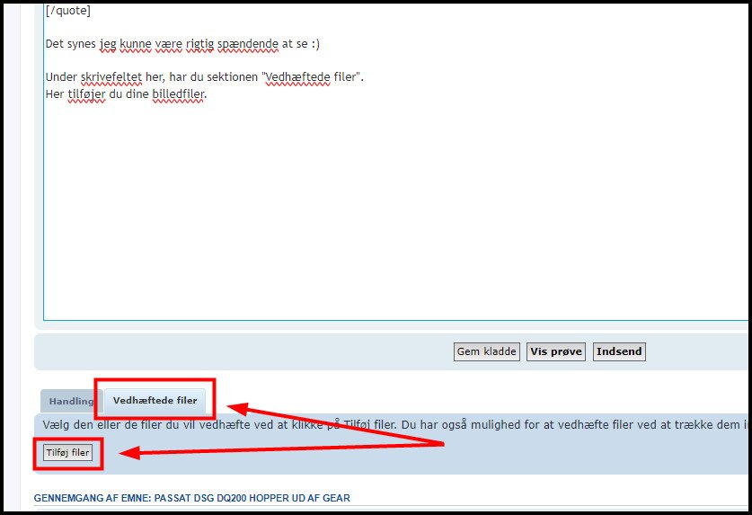

Det synes jeg kunne være rigtig spændende at se :)
Under skrivefeltet her, har du sektionen "Vedhæftede filer".
Her tilføjer du dine billedfiler.

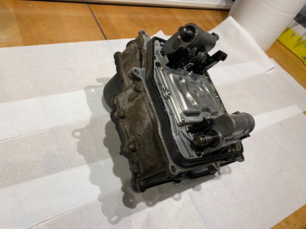

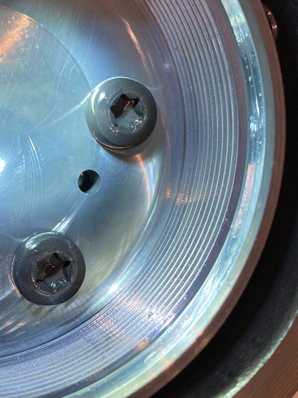

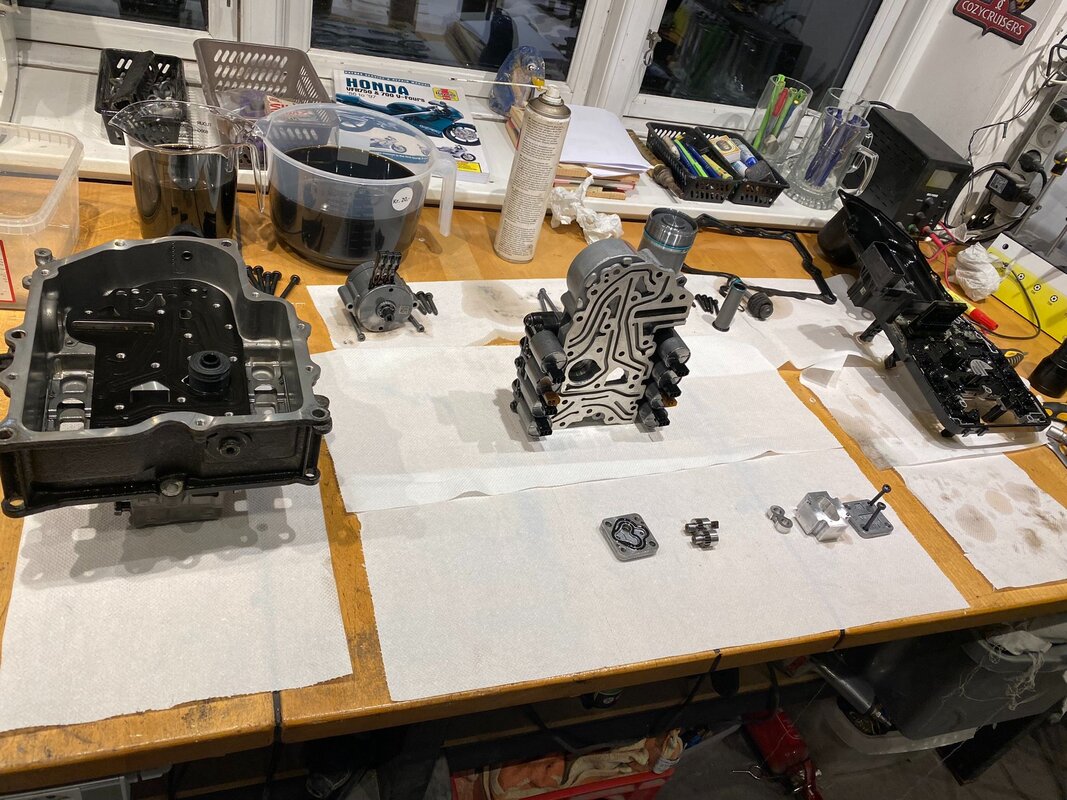

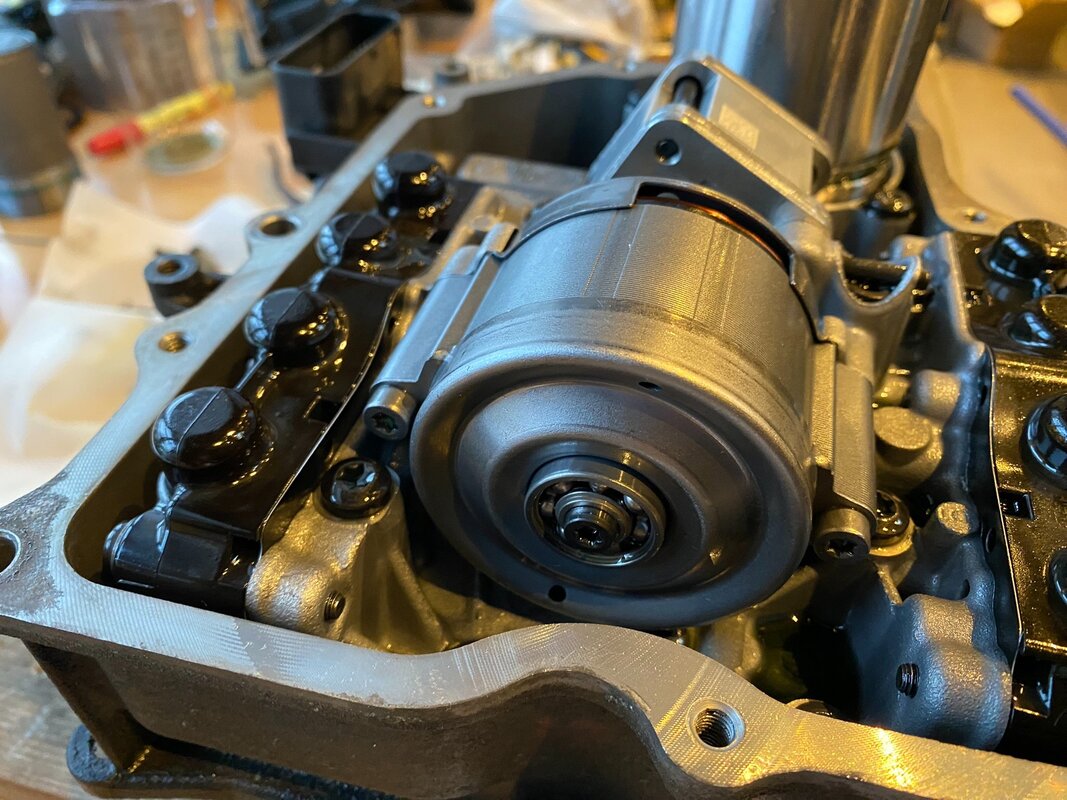

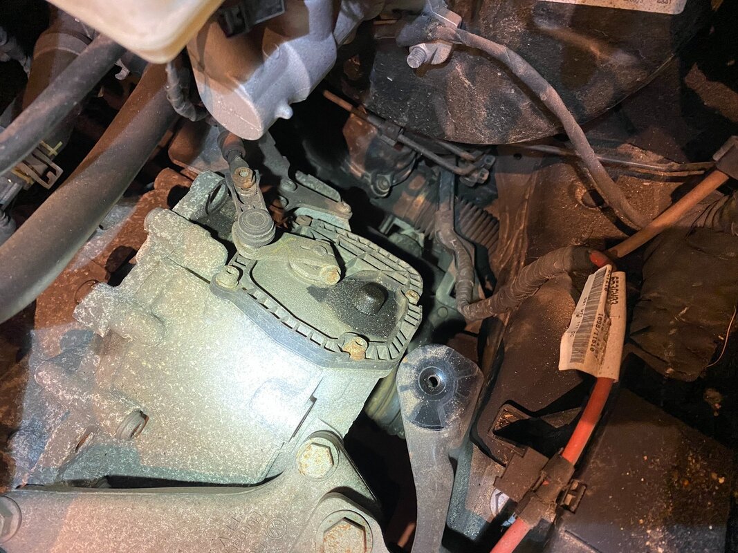

Indlæg af LBO » 23. jan 2024, 13:48

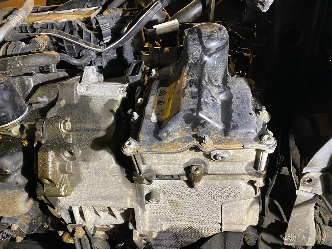

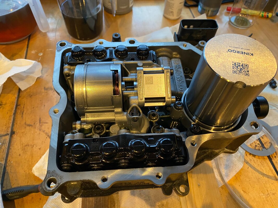

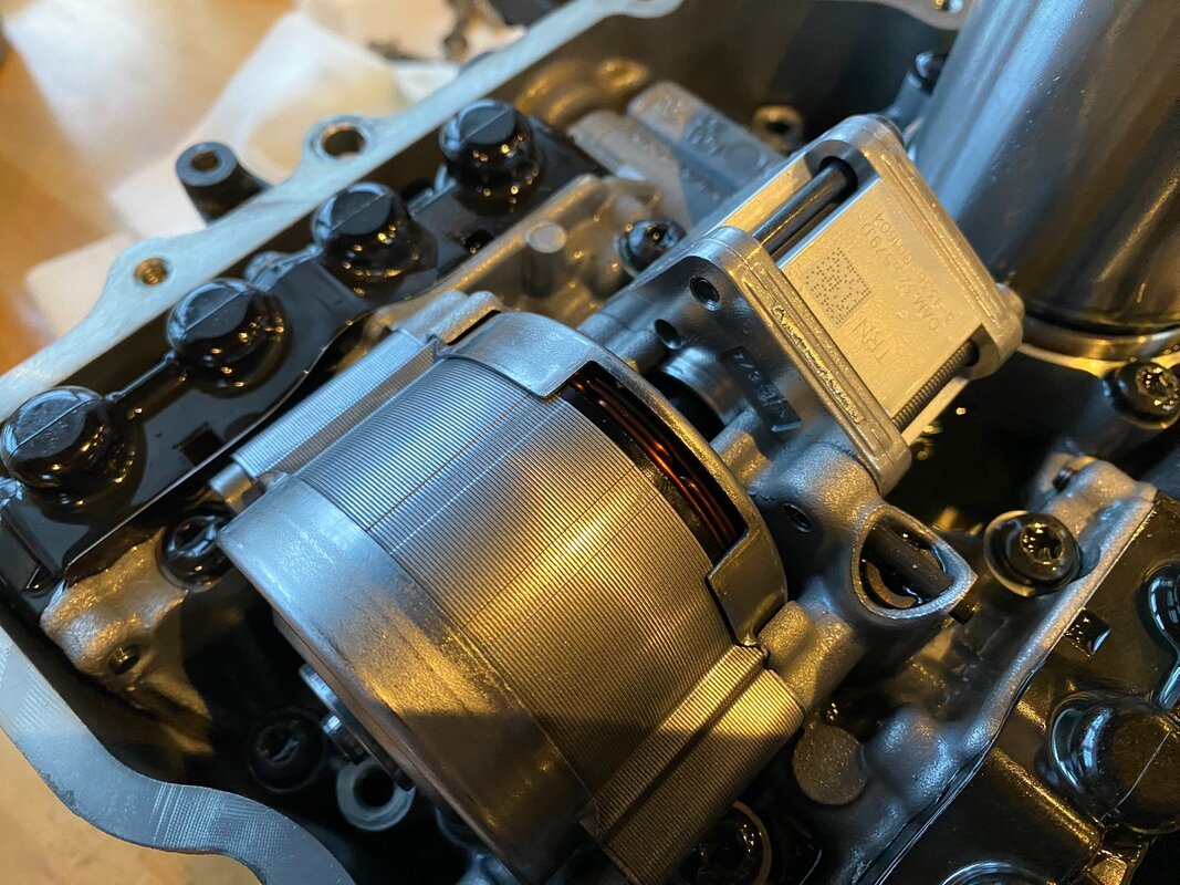

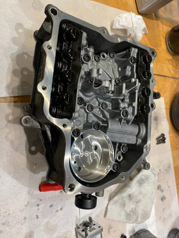

Så har jeg vedhæftet lidt billeder.
I spørger bare hvis der er noget. :-)
/Lars

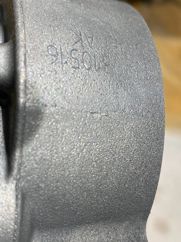

Indlæg af LBO » 23. jan 2024, 13:53

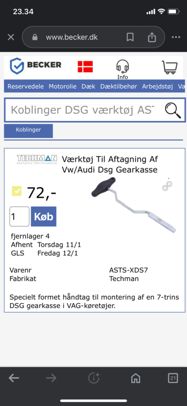

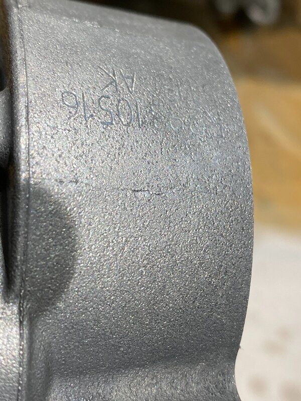

På billede 0342 og 0343 kan man ane revnen svagt. Mere skal der ikke til. Når den bliver udsat for 40-60bar er lækagen større end pumpen kan følge med. Og så har man balladen.
Det eneste stykke specialværktøj man skal bruge er i princippet den viste nøgle til at tvinge koblingspalerne tilbage, så de ikke trykker på Mechatronicen når den skal ud.
Og så lige en Biltema-tester til et par hundrede. :-)
/Lars

Det er dælme flot arbejde, det er sådan noget jeg selv elsker at lave :)
Gearolien ser også pænt nasty ud med tanke på at koblingen ikke engang kører i olie, så det er vidst godt den bliver skiftet.

Dælme flot arbejde, 👍👍man må jo gemme det til ens egen hvis hvis hvis nu🥸🥸

Tak for alle roserne. :-)
Jeg kan sige at den stadig kører perfekt.
Har lige kørt 2500km op igennem Sverige som en roadtest, uden problemer af nogen art.
/Lars

jeg stiller mig også i samme bås og kaster ros efter dig Lars!
Fed GDS og rigtig nørde opgave 🤓😎
