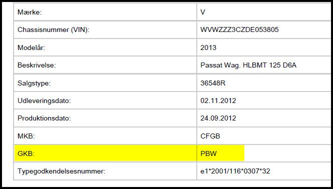

Som i-s lige har skrevet - hverken motor eller gearkasse har en PR-kode. Motor og gearkasse har en - ja, motor og gearkassekode .. :)
Det dokument som man man tidligere kunne hente på Erwin, har nogle hovedoplysninger på en bil.
Produktionsdato, motorkode, lakkode, gearkassekode .. etc.
Nedenunder dette kommer så alle de produktionsoptions bilen er fremstillet med - PR-koderne.

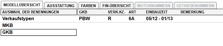

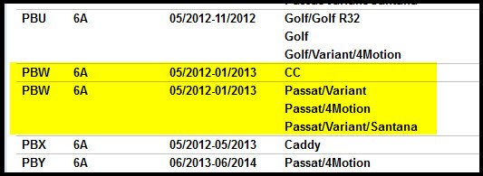

Her ses et eksempel på gearkasse med kode PBW (GKB = Getriebekennbuchstab)
Hvis man så slår PBW op i listen over gearkassekoder, så fortæller det heller ikke om det er en DQ-det ene eller det andet.
Blot at det er en 6-trins (A)automatgearkasse, som er anvendt i bil XX produceret i perioden YY - se billede 2.

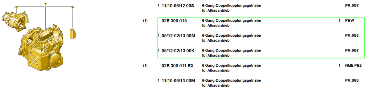

Den eneste måde jeg kender, er at rode i ETKA. Så plejer man at kunne se hvad der er hvad.
PBW som Hans har givet som eksempel:
Åh ja .... udlede dens interne kode - i dette tilfælde 02E - af partno.
Så skal man efterflg bare lige finde ud af hvad 02E er, hvis man ikke kan huske det i hovedet .. :)
Men det kan man heldigvis hurtigt google sig til.

i-s skrev: ↑
5. jan 2024, 15:26
HansH skrev: ↑
4. jan 2024, 22:58
Godt tip! 👍
