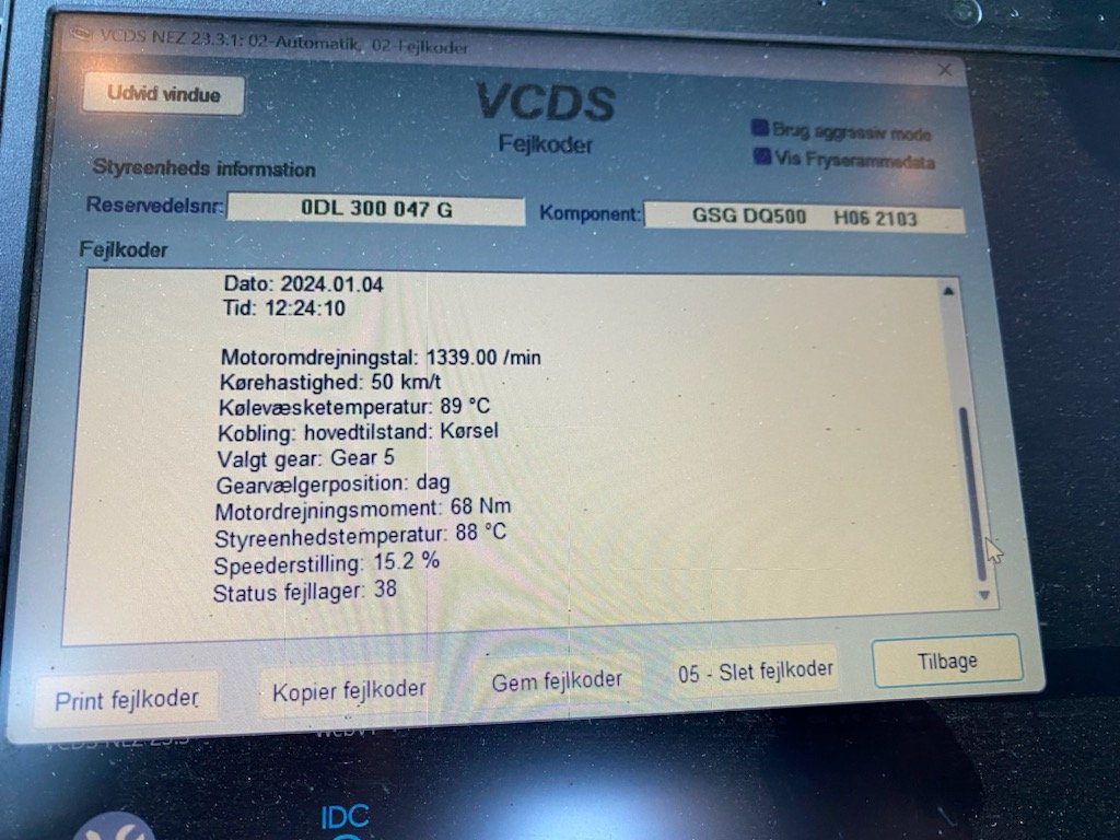

Fik den lokale mekaniker til at udlæse fejl. (se vedhæftet).
- VW_2.jpg (102.82 KiB) Vist 2070 gange
- VW_1.jpg (148.42 KiB) Vist 2070 gange

Re: 2018 Tiguan 2.0TDI - DSG7 i nødprogram
Det kan fikses MEGET billigere hvis du kan selv pille mechatronik enhed ude.
Det er 2 sensorer som skal skiftes på enheden så er du kørende igen. Kan laver det for dig for 3500kr.
