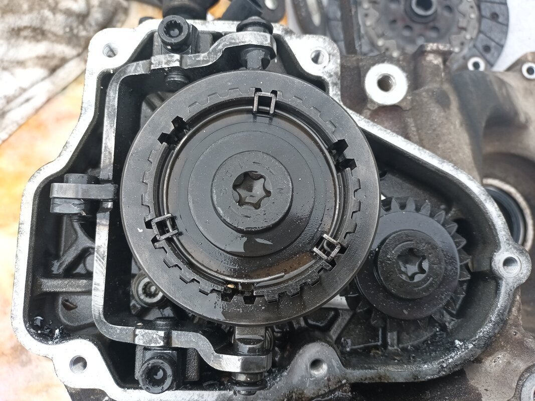

Jeg har kastet mig ud i rep. af gearkasse til en transporter t5. Er nu nået til de 2 torx 60 skruer på foto. De er mærket N.F 10.9.
Nu er mit spørgsmål er det normal gevind eller linksgevind. Jeg syntes de sidder urokkeligt fast. Eller skal der bare tages fat. Jeg kunne måske også have interesse i køb af lidt hjælp i Ballerup. Ring gerne på 24645663

Har du checket youtube?
https://www.youtube.com/watch?v=aj36j9z0N-c

Den viser mod uret og godt med moment på

Er motoren en 1,9tdi…..???
Hvis ja , så er det normal gevind , tandhjulene sidder godt fast på akslerne og er ikke sådan lige at ta af
