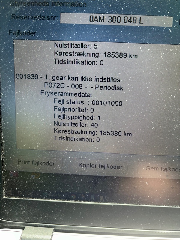

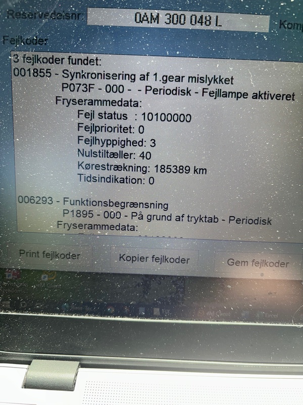

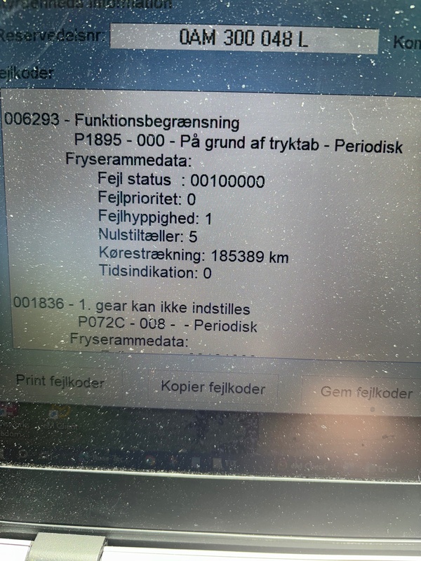

Jeg har et problem med DSG gearet på en Golf Plus 1,4 TSI model 2008 med 185.000km på klokken.
Den vil ikke gå i 1., 3., 5. Og 7. gear og lamperne i gearindikatorene i instrumenthuset blinker.
Bortset fra det går den fint i bakgear og 2., 4. og 6. Gear og kan dermed også køre, men det giver selvfølgelig ingen mening.
Ved udlæsning af koder er følgende sat (se vedhæftede 3 billeder):
P073F, synkronisering af 1. Gear mislykket
P072C, 1. Gear kan ikke indstilles
P1895, funktionsbegrænsning, på grund af tryktab
Jeg kan desværre kun vise fejl fra 1 gruppe af gangen og ikke en komplet fejlkode udlæsning, men der er ikke andre fejlkoder i andre grupper. Der er kun fejlkoder fra transmissionen.
Jeg har forsøgt at lave grundindstilling 060, men den afbryder testen med besked om at rpm skal holdes på ca 1000 o/m, hvilket jeg har gjort, uden dog at testen kører videre.
På trods af dette lader det sig derefter gøre, at slette de tre fejlkoder og blinkeriet fra lamperne forsvinder. Ved efterfølgende prøvekørsel lykkes det faktisk, at sætte igang via 1. Gear og hele vejen op til 7. gear, men i samme øjeblik der så skal skiftes lidt ned og op igen, kommer fejlen tilbage og hele problematikken gentager sig.

Umiddelbart ville jeg gætte på at det er den ene kobling der driller idet at det kun er det ene gearsæt der er bøvl med og ikke begge 2. Hver kobling "styrer" henheldvis de lige og ulige gear. Men den der med tryktabsfejl kunne jeg også godt mistænke den der cylinder/pumpe i mechatronicen der revner og som man kan skifte.

Det er svært at sige lige præcis hvor det ømme punkt er, men ud fra fejlkoder og beskrivelse af symptomer, vil jeg helt klart pege i retning af mechatronic.

Mistænkte heller ikke beholderen som værende grunden men snarere en kobling eller noget i relation dertil når det kun er det ene sæt der ikke virker
