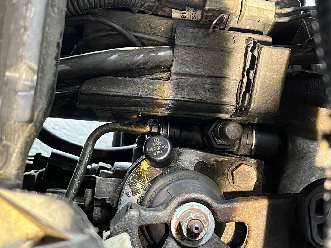

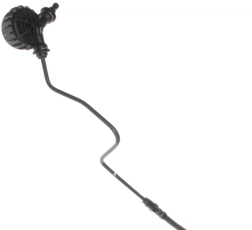

Det er den her. Monteret på røret.
https://www.volkswagen-classic-parts.co ... 1J1721465S

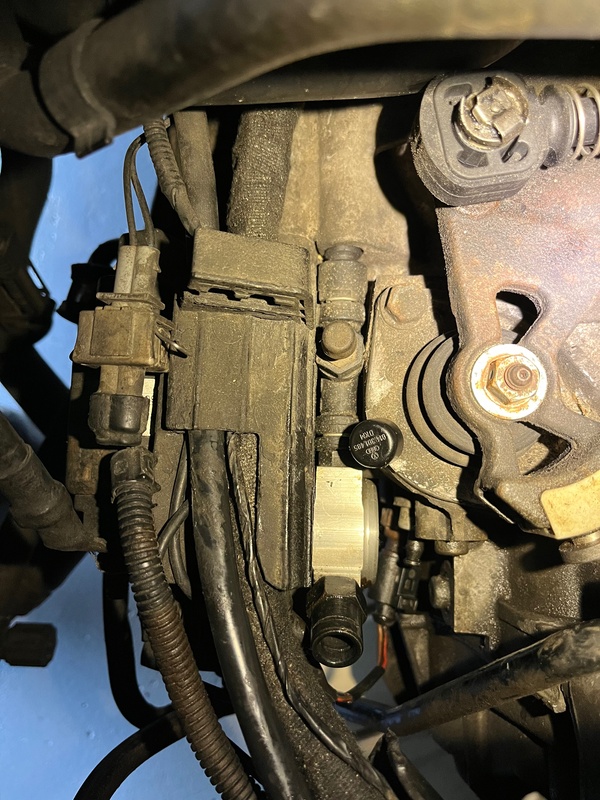

Har haft utæt rør til kobling.
Købte nye o-ringe hos vw, men kunne ikke få det til at holde tæt med aludims monteret.
Prøvede at montere koblingsrør uden den. Det kunne jeg godt, og kobling virker fint efter udluftning.
Sker der noget ved at køre uden den? Nogen der kender dens funktion?

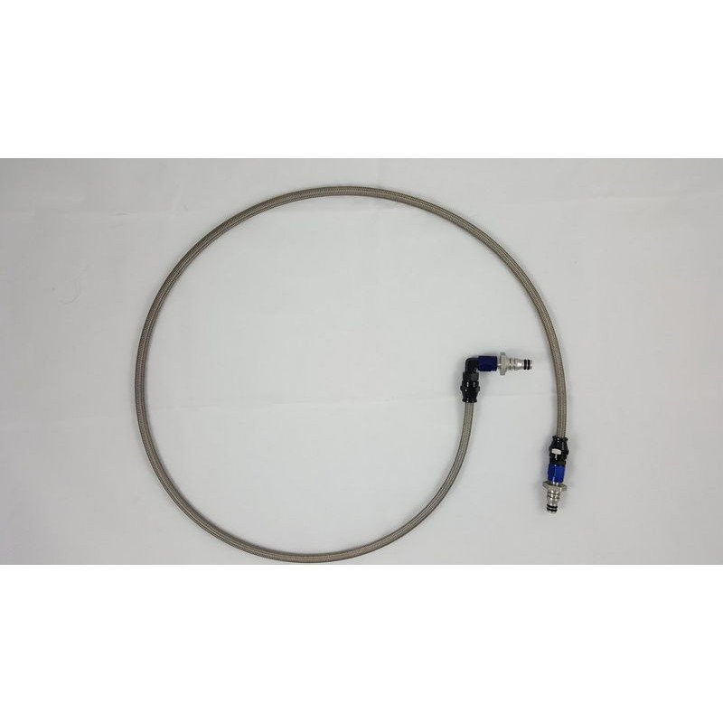

Jeg kan ikke huske hvad den hedder.. Om det er en udligner eller hvad man skal sige.
Originalt var den også på min A3. Men skiftede til armeret stålslange, da jeg satte racerkobling på.
Så det kan du nok godt.

Re: Aludims på koblingsrør golf 4 gti 6 gear
Ja, det er præcis samme princip du har haft.
Kører lige nu i min uden, og det hele virker som det gjorde før.
Ved dog stadig ikke helt hvad den er godt for. Udligner, det ved jeg heller ikke lige hvad er
Spurgte en kammerat, som har lavet VAG de sidste 15 år..
"Den dæmper væsken så den ikke flyver tilbage på en måde.
Hvis man skal lave no lift shift fx, så er den pænt irriterende...
Den sørger primært for at lave en blid pedal, når du slipper koblings pedalen"
