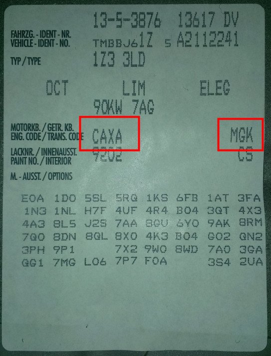

Tak for svar ven, når jeg søger bilen op kan jeg kun finde frem til en motorkode (CZC) er det den du mener?
DM10696
Indlæg: 15749
Has thanked: 4367 times
Been thanked: 5999 times
Re: 2016, VW GOLF 7 1.4 125hk - hjælp søges til at finde ny gearkasse
Indlæg af HansH » 8. dec 2024, 09:38
Hvis du kan finde en label som denne i din reservehjulsbrønd, så bør den give svaret.
CAXA er motorkoden.
MGK er gearkassekoden. Det er den norn snakker om.
