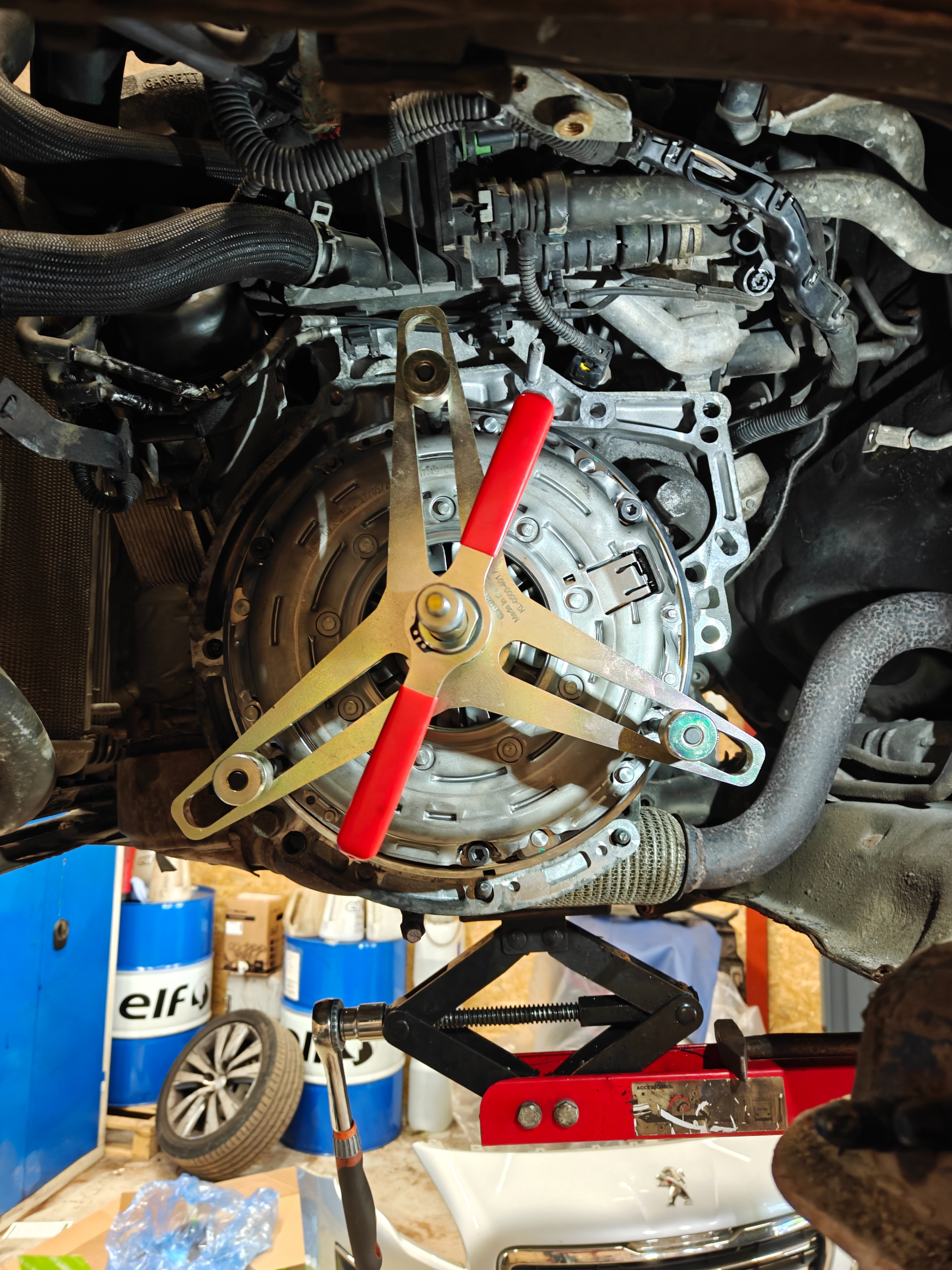

Har du monteret den nye selvjusterende kobling korrekt? Spændt den ind i midten med specialværktøj og derefter monteret bolte, eller har du spændt den ind skiftevis i boltene?
Hvis det er sidste metode du har anvendt er der stor sandsynlighed for at trykpladen er skæv, ellers manglende udluftning, de kan være svære og lufte ud. Jeg plejer at afmontere slavecylinderen og frigøre røret så meget at den kan holdes næsten over bremsevæskebeholderen, det plejer at virke

Jeg har bare sat den op og så spændt på kryds uden at have noget i midten

Så er der stor risiko for at justeringsdelen nu sidder skæv. Det kan være der fejlen ligger.
Når du er sikker på den er luftet korrekt ud, og det stadig ikke virker, er du nok nød til at tage kassen med og kigge på trykpladen

Indlæg af janny » 15. okt 2025, 10:12
