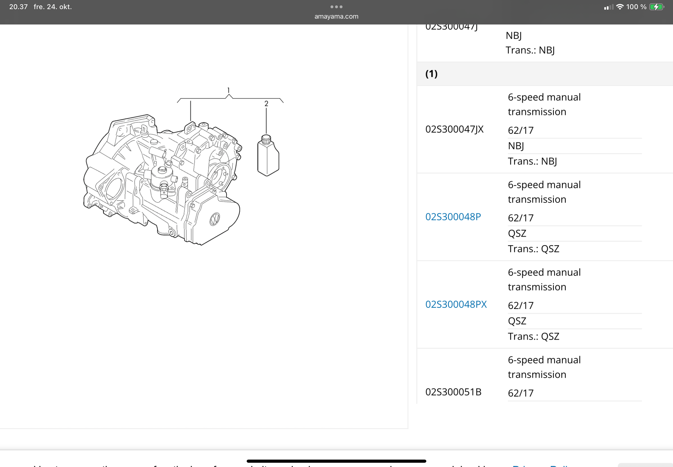

Hm, lidt spændende.
Fandt dette, det må være OEM for din
