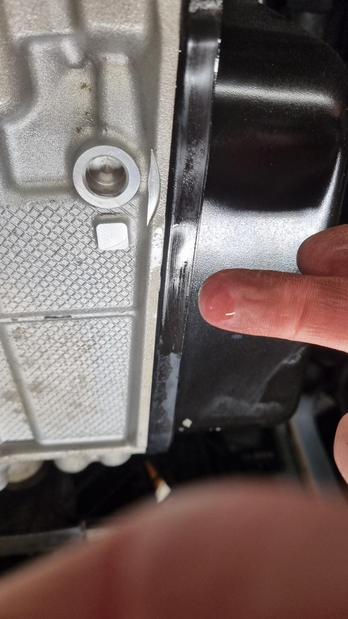

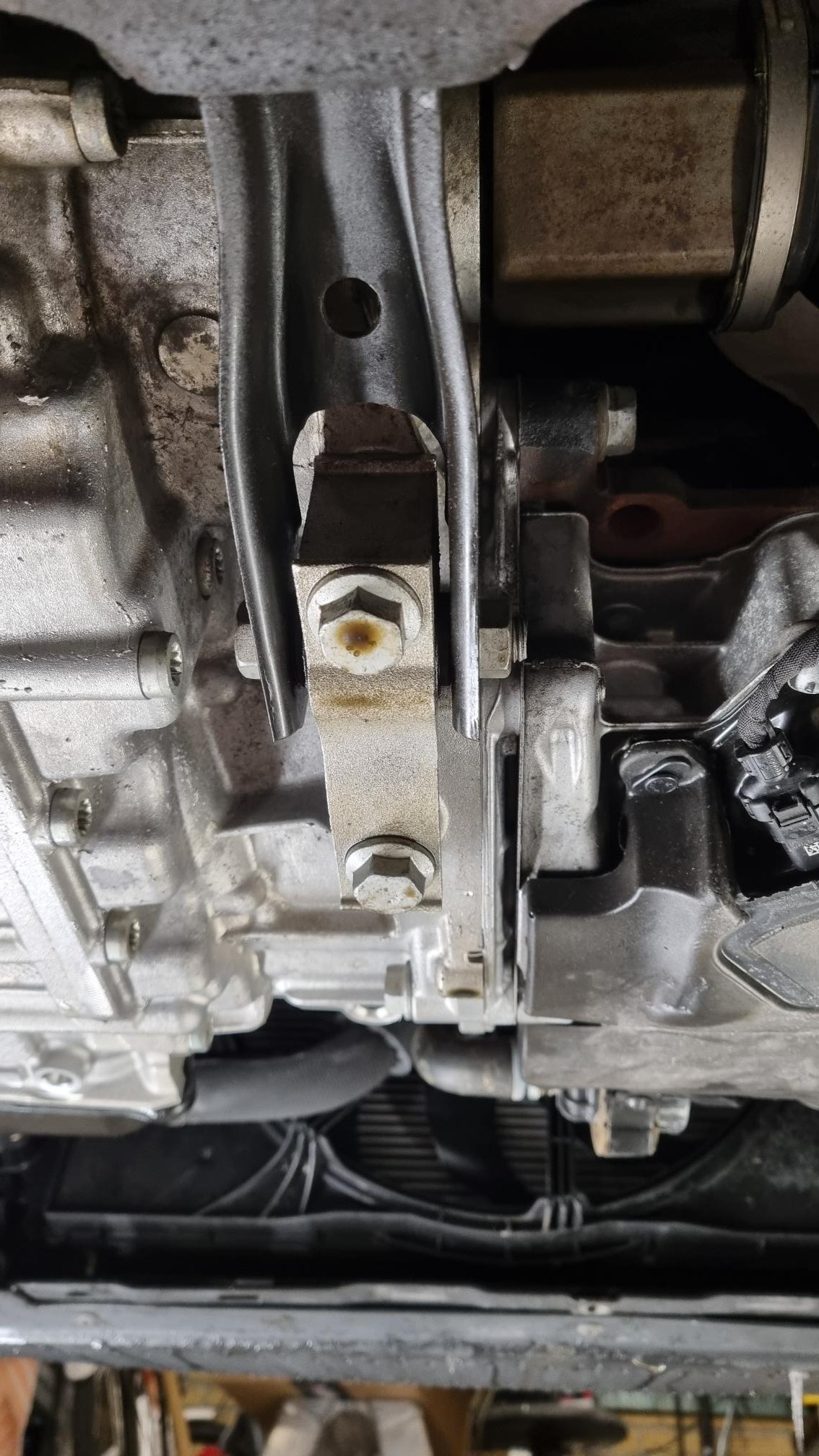

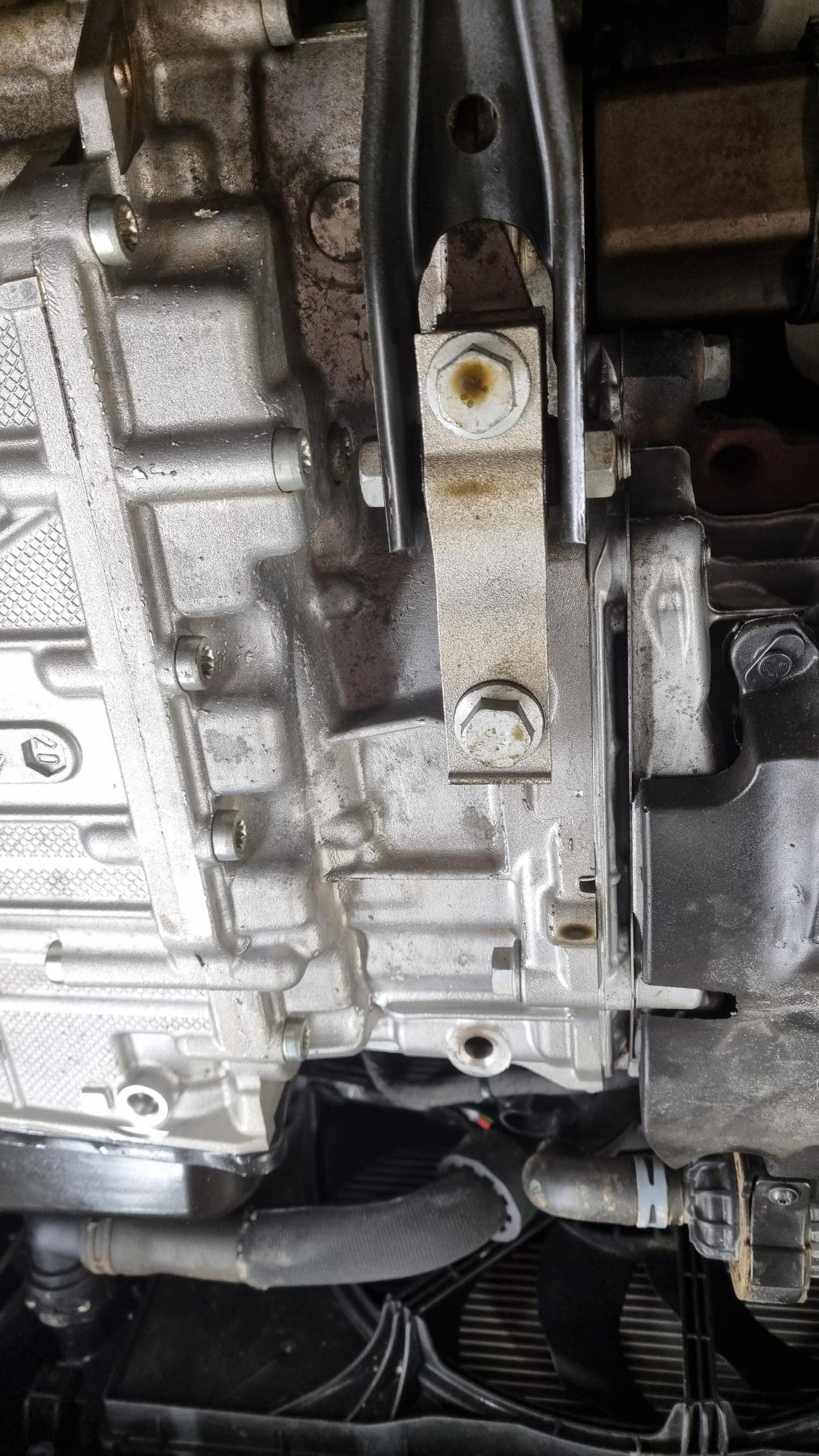

I forbindelse med olieskift på TDI motoren, opdager jeg at der hænger (gule)olie-dråber under gearkasse. Altså dermed ikke sort motorolie.
Jeg får bilen til mekaniker, som skifter "skjold" foran mechatronic.
Så vidt jeg forstår er det en alment kendt problematik.
Men det har ikke løst problemet. Enten er den utæt igen samme sted, (efter én måneds kørsel) eller også er den også utæt andre steder?
Er der nogen der kender til at der også er kendte problemer med utæthed i samling mellem motor og gearkasse - Jeg vil antage at det er en noget større økonomisk udskrivning, end første omgang.
Til orientering blev nederste del af motor og gearkasse grundigt vasket af ved første omgang, men der hænger nu dråber af gearolie igen.

Status:
Det lader til at der har været en utæthed ved pakning/O-ring ved oliekøleren.
Den er skiftet, og det ser ud til at være årsagen.
