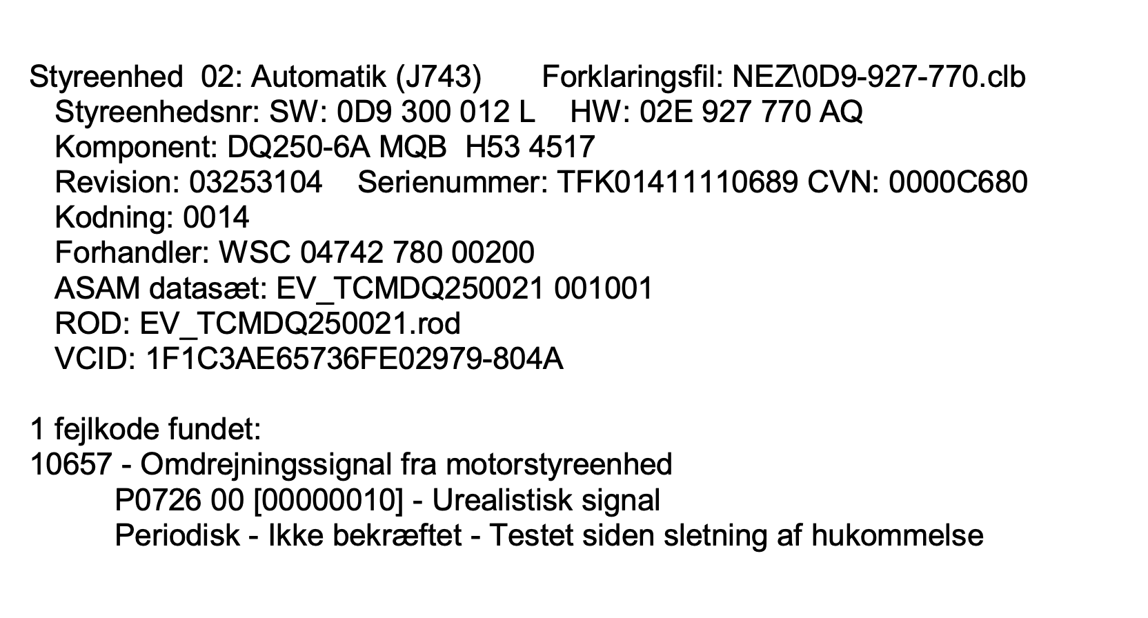

Hej Forum!
Herhjemme overvejer vi en opgradering af vognparken i form af en Audi S3 med S-tronic/DSG-geakasse, som jeg har været ude at prøve. Bilen gjorde en rigtig god figur på prøveturen, men en scanning efterfølgende med VCDS viste fejlkode 10657 på gearkassen. Fejlkoden var der fortsat efter en nulstilling og efterfølgende køretur med ny scan til sidst, mens bilen stod i tomgang.
Det store internet gør mig ikke så meget klogere med indikationer på alt fra ingenting galt til indikationer på forestående gearkassenedbrud, så er der mon en vidende sjæl herinde, der kan kaste lidt mere lys på koden?
Bilen har kørt godt 80.000 kilometer, serviceeftersyn er overholdt, og under køreturen virkede det til, at gearkassen skiftede, som den skal.
Nuværende ejer fremstår meget reel, og han har oplyst, at han fra tid til anden har tænkt, at gearkassen har skiftet lidt fastere ned gennem gearene, når bilen er i dynamic-indstillingen.
Så: Fejlkode 10657 på DQ250-6A gearkasse. Hvad tænker eksperterne? :P
Vh Peter

Indlæg af -Peter- » 27. jul 2026, 19:22
En lille opdatering: Jeg fandt noteringer af samme fejl flere steder på internettet, og det viste sig at være en følge af at lave udlæsningen med VCDS i tomgang og ikke bare med tænding på. Så skulle andre rende ind i samme fejlkode, så prøv med en udlæsning med motoren slukket. 😊
(Læs eventuelt mere her:
https://www.seatcupra.net/forums/thread ... es.434305/
https://www.vwroc.com/forums/topic/1751 ... n-new-car/ )
Vh Peter
