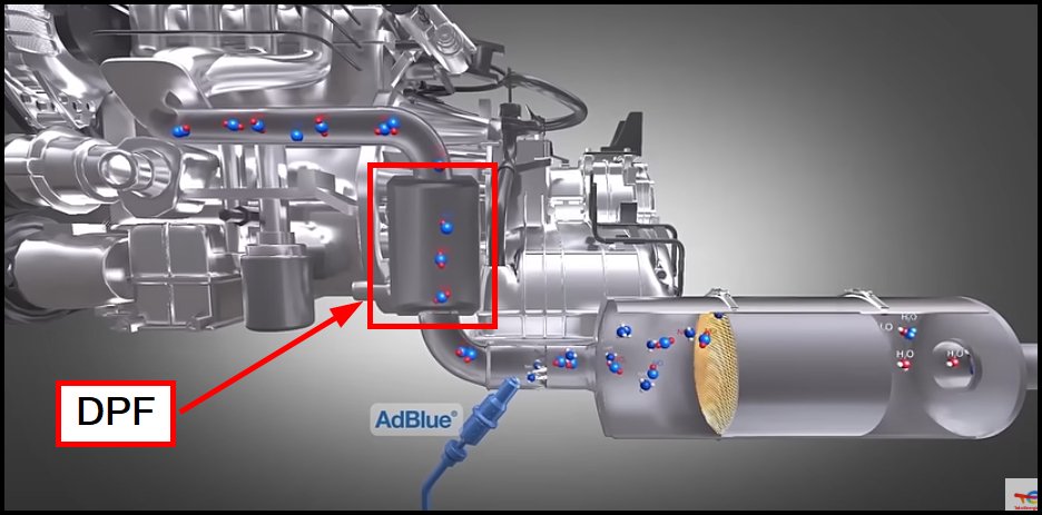

Indlæg af HansH » 15. sep 2025, 16:53
Thomasoctavia skrev:
11. sep 2025, 20:11
så mit spørgsmål lyder på om det på nogen måder kan skade/stoppe DPF da den jo nok mere eller mindre pulser en smule mere Adblue ind i filteret?
Hvor kommer AdBlue ind i billedet i udstødningsgasprocessen ?
Svar : efter partikelfilteret.
AdBlue har ét formål: at få NOx partikler til at reagere med ammoniak (=AdBlue), og danne harmløst vand og kvælstof. Det sker ved at sprøjte AdBlue ind i selv udstødningsgasstrømmen, og denne proces sker efter dit DPF.
Dét der stopper dit DPF over tid er tungmetaller fra motorolien. Disse tungmetaller har et så højt smeltepunkt, at de ikke oxyderes når dit DPF regenerer, og dermed akkumuleres de over tid ... og gør at dit DPF på et tidspunkt er "fyldt".
Såå...... sagt på en lidt anden måde, så giver dit spørgsmål ikke mening, da AdBlue ikke "pulses ind" i dit DPF .. :)

Re: skoda octavia 1.6tdi 115hk 2019 egr off men har add blue
Indlæg af HansH » 15. sep 2025, 17:08
15. sep 2025, 17:06
se denne youtube så forstår man hvor det bliver sprøjtet ind det vil ingen virkning have vis ikke det kom ind i filteret og blev blandet med NOX gasserne.
... se denne tegning, og forstå hvor DPF sidder i strømmen ... :) (screenshot sakset fra den video du linker til)
