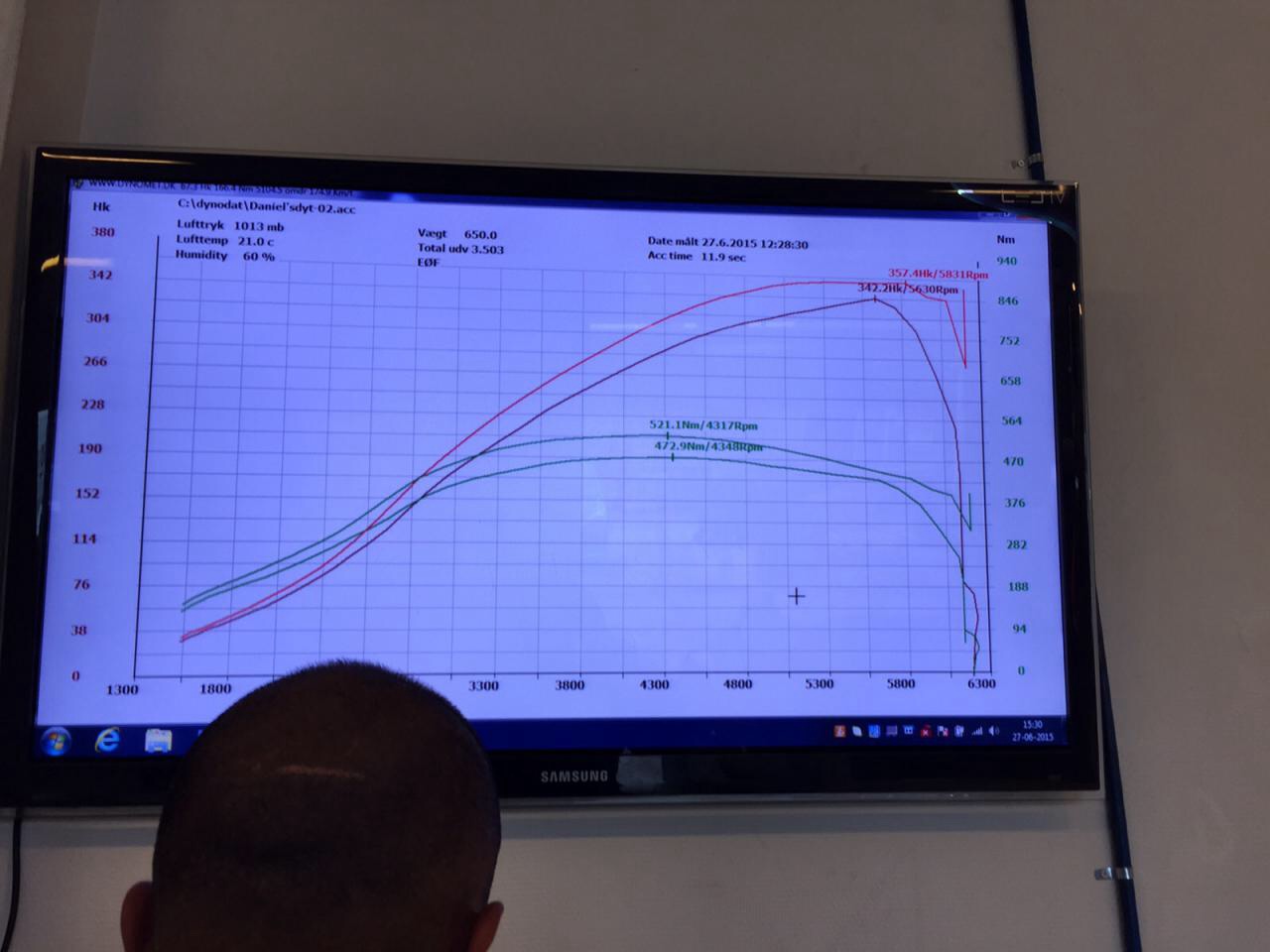

TTE 420 et jævnligt tilsalg for 10.000kr. på div. forums..
Altså 350 med K04 er INGEN problem - det også muligt at lave over 400 med vand og methanol indsprøjtning
Men igen det kommer jo an på hva du vil?
Hvor hurtigt skal turboen lade?
Hvor mange HK/nm er målet?
Find en tuner der kan kan lave en custom fil som passer til DIN bil
Du burde samtidig vælge at få ny DSG software..
Her en K04 før/efter DSG Software - Bilen kørte på det tidspunkt med REVO software, der er nu Driver Tuning software på, da ejeren ønskede en custom fil

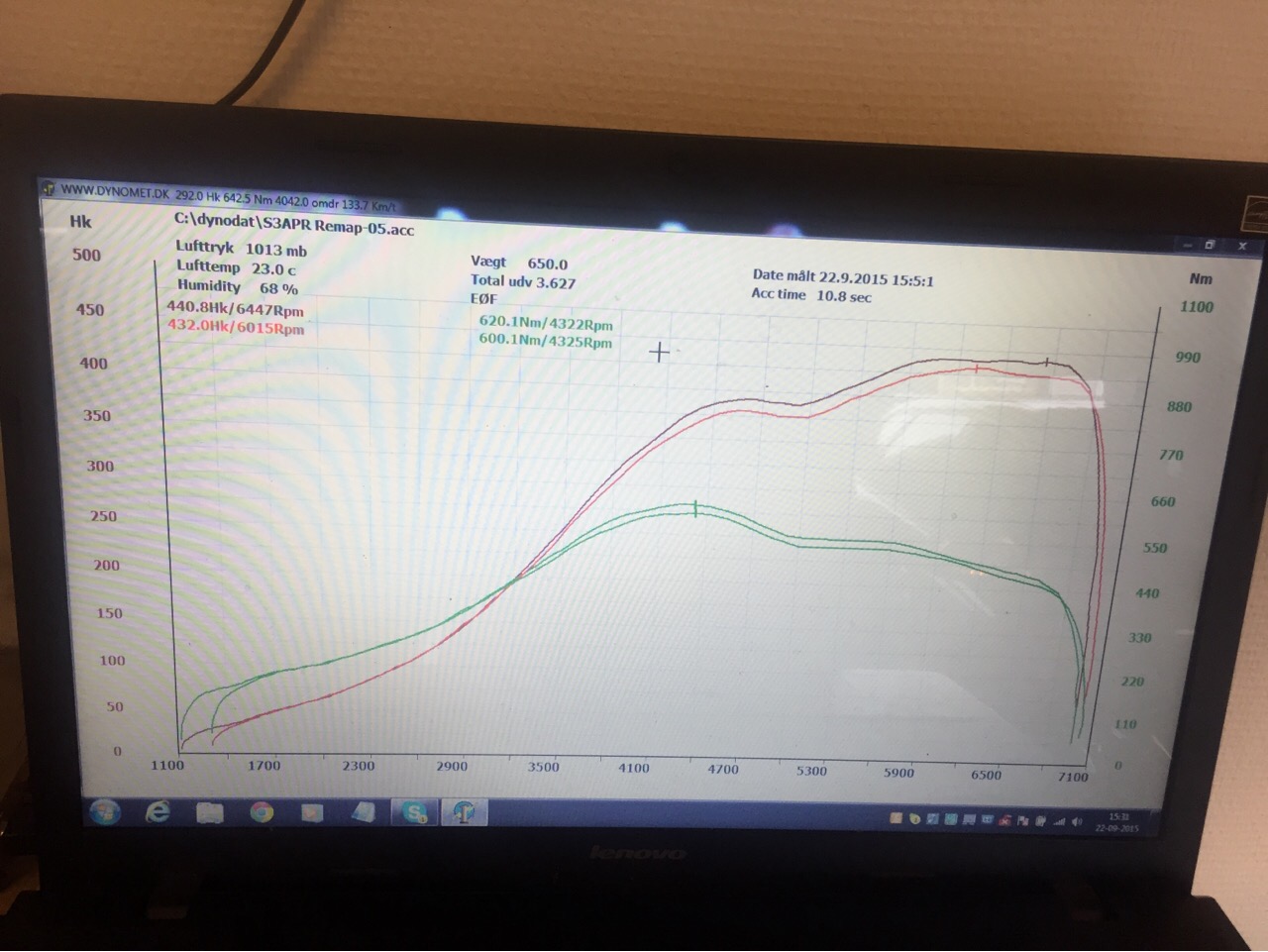

400 hk er muligt med en K04 og det rigtige actuator og setup, men ikke anbefalet....
Du har en bygget motor så jeg vil gå efter en tte420 turbo...
Mht til DSG : jeg har flere CXX og FXX der kører med 600 nm uden problemer og de biler bliver brugt godt...
Her er en S3 jeg har mappet med TTE420... I og med du har stængerne så kan du godt tillade dig at gå højere end den normale K04...
