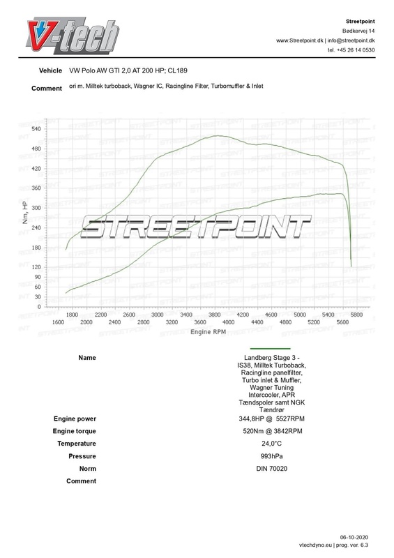

Re: Erfaring med dkchiptuning.dk
Her er et eksempel på 2.0 tsi 190-200 EA888
3b motoren. Med diverse opgraderinger og IS38 lader og Landberg software og originalt opf filter stadig påmonteret. Tror nok den polo kan flytte sig.
