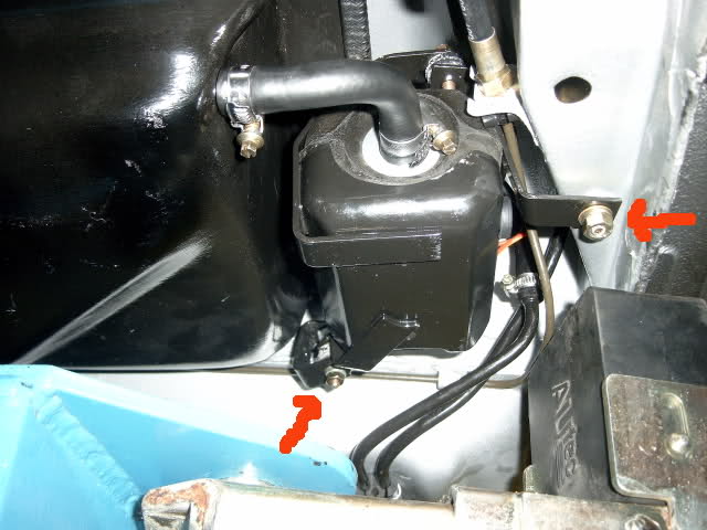

Re: Ekstern benzinpumpe larmer hvad gør i andre?
Min pumpe på min g1 var pakket ind i sådan en skumgummi agtig kasse originalt, den sagde intet
