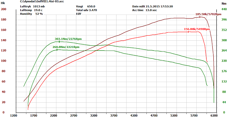

Jeg har lavet flere af dem... De ender omkring 180-190 hk med en begrænset moment på 300 nm... lavede en golf 7 i går med DSG 7 og 95 oktan. næsten samme motor som i din, dog opgivet til 140 hk std.

Ejeren mente selv st den gik meget godt std.... Jeg har målt 3-4 stk. 140 hk udgave af de nye modeller, den laveste har været 147 hk og den højeste er den jeg målt igår....... Uanset start effekt så ender de altid på 180-190 hk på 95 fuel...
