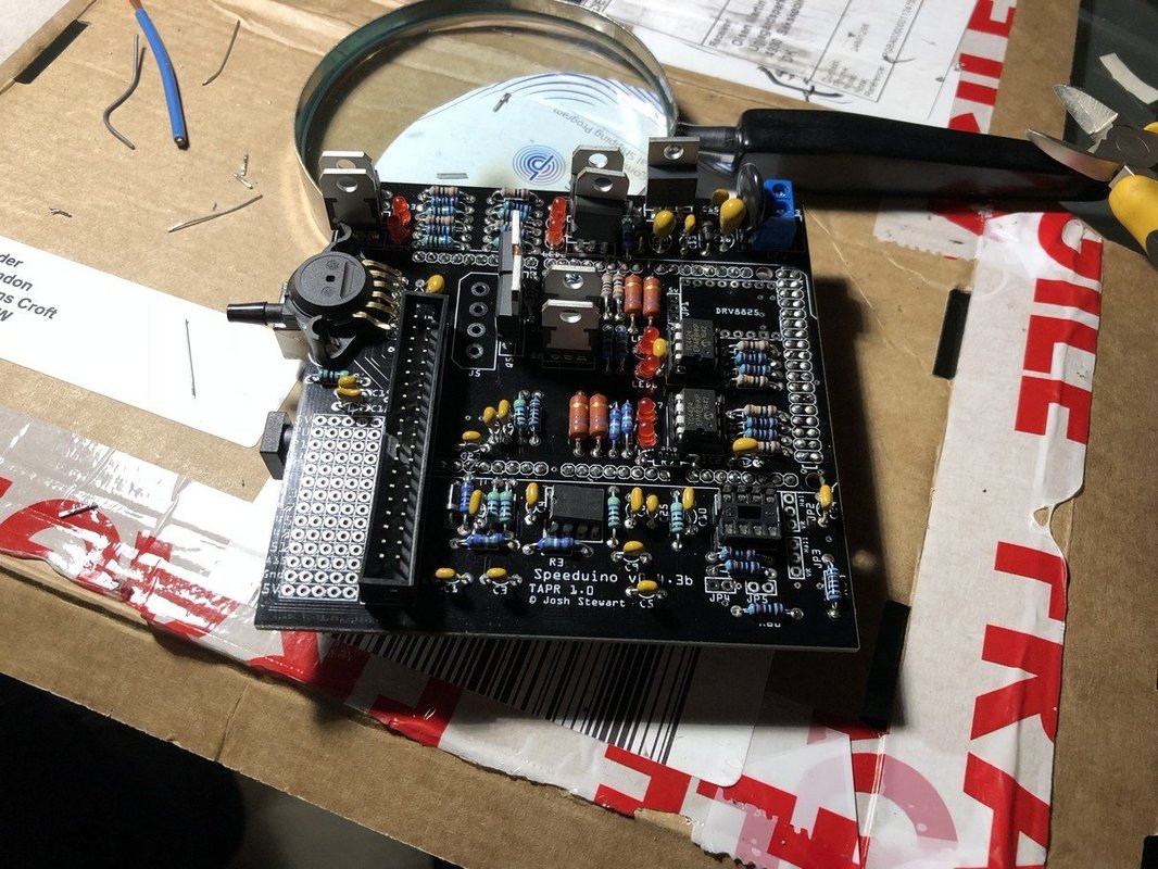

Nå men det blev til en Speeduino
Så må jeg se om det kan virke hvis ikke så har det ikke været så dyrt.

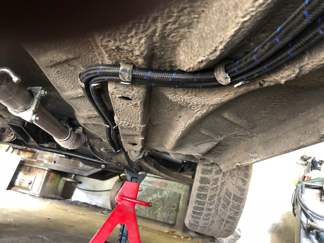

Er kommet så langt at jeg jeg har lavet nyt benzin system på cabrioleten.
Men motorstyringen er sat sammen og virker tilsyneladende.
Mangler bare at få købt nogen komponenter så jeg kan få den prøvet helt.
Men jeg er ved at forhandle ny dagligdags bil så der bliver brugt lidt energi og det kommer til at koste nogen penge. Så det har sat projektet er sat på hold og den kan jo godt køre som den står nu.
