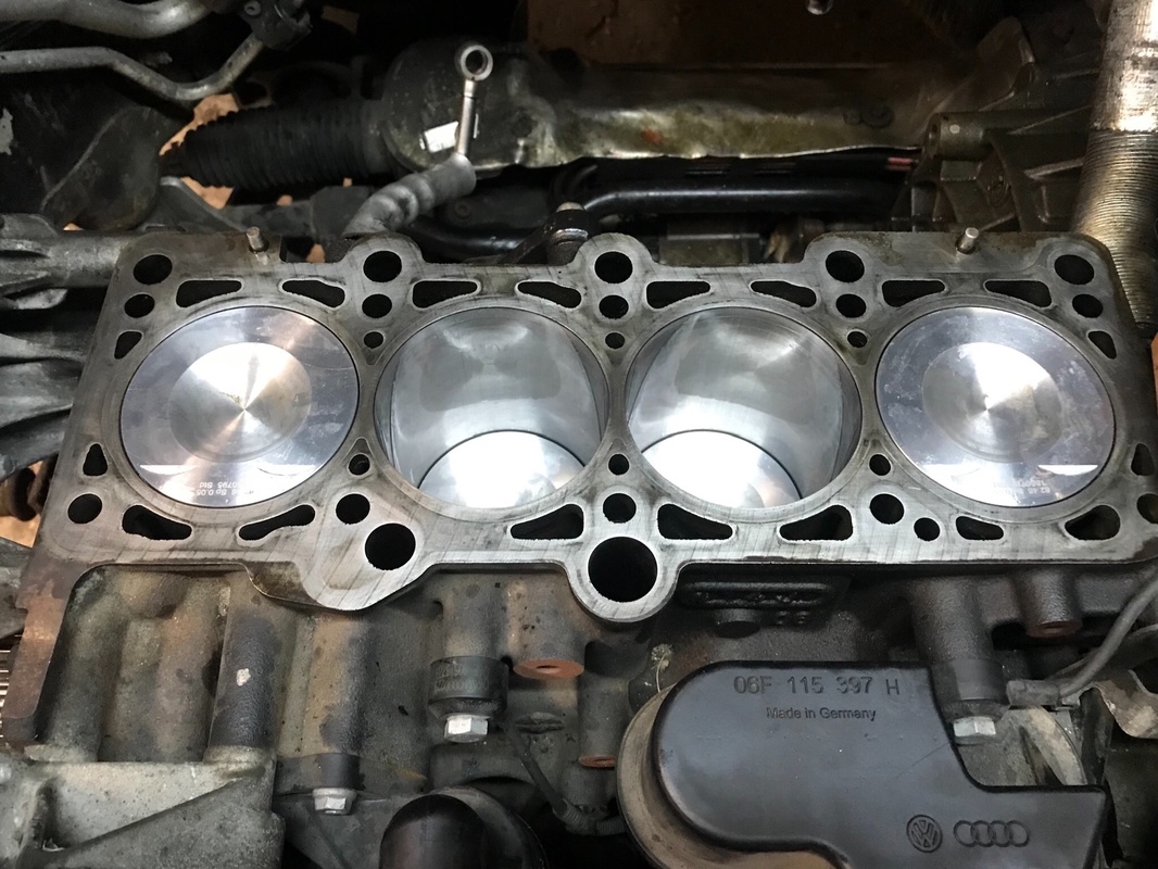

Jeg har lige købt til min. BWA.
9.77:1
Men jeg ville ikke gå længere ned end 9:1
Købte ved IS Racing i Tyskland.
9.77:1

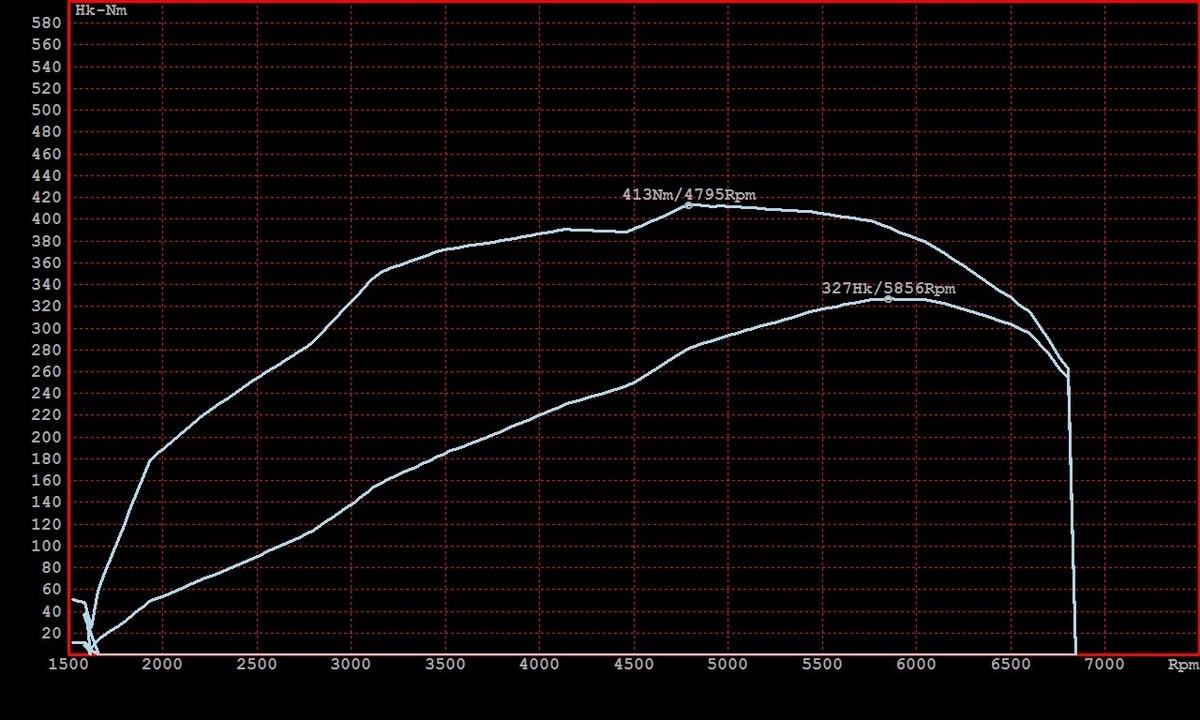

Re: 2.0 TFSI med større turbo - hvilke stempler?
Det sæt jeg har er af fin kval.
Men tror ikke det tåler 550 hk.
PT måler jeg kun 327 hk.
