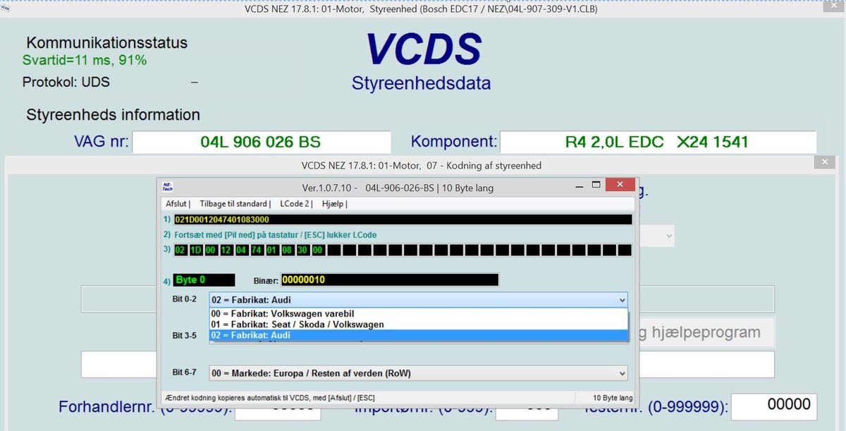

Man kan også sætte bilen til Audi med vcds, det hjælper også lidt.

Man kan også sætte bilen til Audi med vcds, det hjælper også lidt.Speeder.respons.JPG
Har du selv prøvet at det virker? Og kan man være helt på at der ikke er noget andet der ikke fungerer hvis man ændre den til en anden bil i vcds :)

Det er kun speederen under Motor kanal 01. Det hjælper lidt ja, men har kun lavet det på diesel mqb og 1.4 tsi 150. Pedal box er nok stadig bedre.

Jeg prøvede for sjov skyld at ville ændre min til Audi men min giver mig ikke lov skriver noget med forhandler spærret :D

Er det en original vcds? For jeg havde
Ingen problemer.

Yes original :)

Man skal, så vidt jeg husker, bruger "sikker login" for at ændre i 01 Motor med VCDS. Jeg lavede ændringerne på begge mine Superb´er (1.4 TSI 150), og det virkede glimrende i begge.
