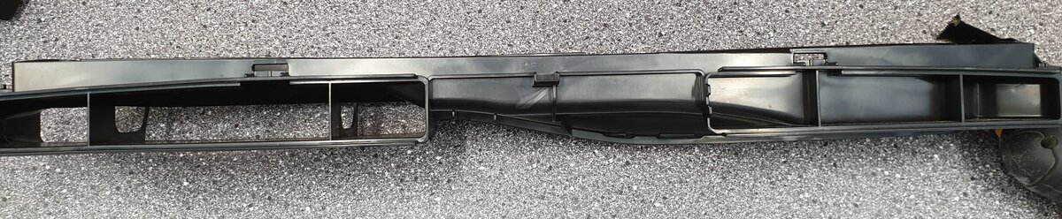

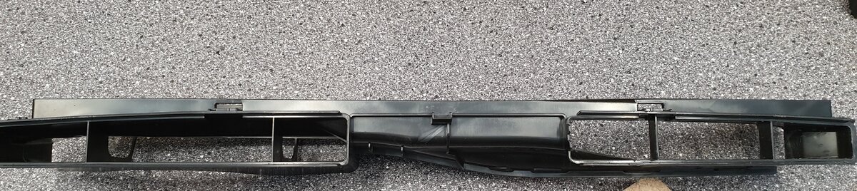

Hej,
Efter at have set en del youtubes med modificering af luftindtaget på diverse Golf 7ér , blev jeg nødt til at prøve noget i samme stil. Luftindtaget er 100% magen til Golf, så det var jo i store træk bare at følge ideérne fra nettet.
Jeg gjorde flg.
1. Åbnede filterkassen tog filteret ud og fjernede det "plastik filter" som sidder under luftfiltret.
2. Tog luftindtaget ud og skar det blændplast væk, som sidder umiddelbart foran luftfiltret. Med multicutter, fil & sandpapir. (Jeg satte en blændplade midt i luftindtaget inden jeg lukkede det igen (fik ikke taget billede) , men så er den oprindelige luftvej til filtret stoppet. og så suges der kun fra den nye åbning.
3. Satte et K&N filter i og lukkede det af igen.
Så må vi se om det giver noget, hvis ikke så var det da et sjovt lille projekt :-) Og hvis det hjælper bare lidt, så er det et MEGET billigt mod.

Man kan få en blændeplade, så man lukker den org indgang fra motorsiden. så den ikke suger så meget varmt luft.

Hvad skulle det gøre godt for ?
- VW Bobbel 1200 1973
- Tesla Model Y 2023
Anders D
Indlæg: 5712
Tilmeldt: 16. jun 2008, 08:52
Has thanked: 92 times
Been thanked: 190 times
Re: Luftindtag mod på Skoda Karoq
Indlæg af Anders D » 9. nov 2020, 23:00
kws skrev:
9. nov 2020, 18:42
Højere flow= mere luft at komprimere i turbo=mere effekt
Koldere luft= fylder mindre end varm luft og dermed kan der komprimeres mere ilt= mere effekt
Sideeffekt: lidt mere indsugningsstøj/vellyd uden for bilen, og en my længere opvarmningstid fra koldstart.
