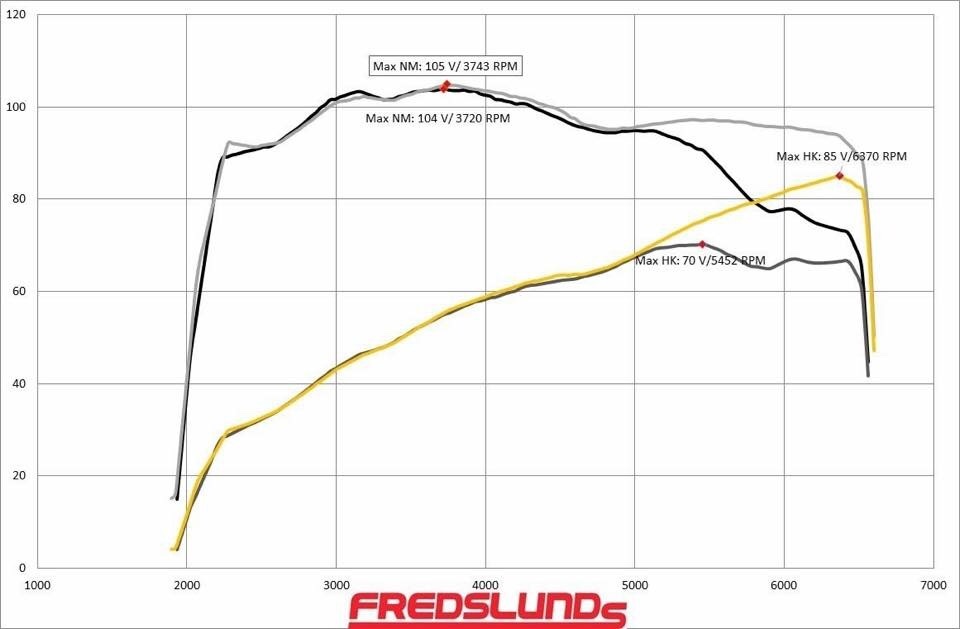

Kurven på sådan up på en godt rullefelt ser sådan.

Hej charli
Meget interessant!
Jeg havde regnet med effektkurven var mere udtalt.
Giver det lidt på speeder respons også?

Indlæg af Charlimike » 25. feb 2018, 11:02
Giver ingen forskel, da spjæl blot lukker ned ved højere rpm. 75hk version er det mindre udtalt, men ellers samme motor.
Mazda gør det samme. Deres 2.0 120 hk er droslet på samme måde.
