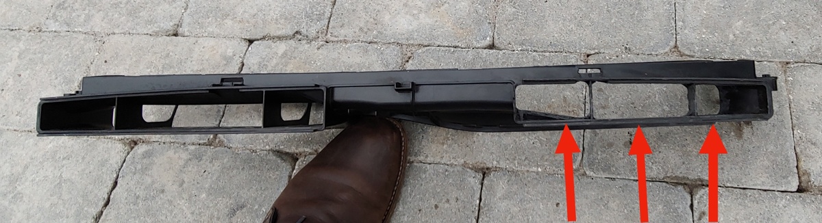

Anders D skrev: ↑
7. mar 2021, 19:50
Har du boret hul lige foran 'tragten', eller trækker den som min, fra indsugning fra modsatte side af bilen end hvor luftfilterkassen sidder?
Sendt fra min Pixel 4a med Tapatalk
Ja, jeg har boret de huler. Jeg har lavet en venstre side lige som den højre :)

Har I fotos af der hvor I har boret hullerne?

motley skrev: ↑
12. mar 2021, 20:47
Ja, har du mulighed for at tage et billede, så vi kan få inspiration til hvordan udskæringen skal laves?

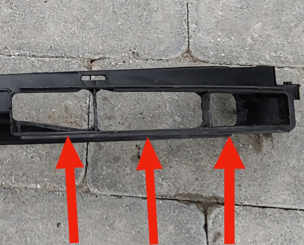

Indlæg af motley » 13. mar 2021, 19:20
Jeg tog et billede før jeg monterede det på bilen :)
Intake mod 1.jpg (175.27 KiB) Vist 13446 gange
Intake mod 2.jpg (292.92 KiB) Vist 13446 gange

Er det nødvendigt, både at lave “bore huller mod” OG fjerne indsatsen? Vil det ikke give noget, bare at fjerne indsatsen?

vwcaddy skrev: ↑
13. mar 2021, 19:30
Det er jo det, det umiddelbart gjorde på min. Men "the sky is the limit" right?
